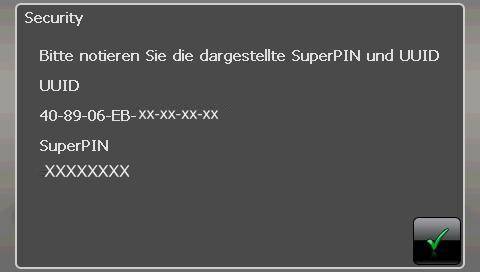

  • Mh also Grundsätzlich, wenn ihr ein Passwort einrichtet und zum Schluß euch kein SuperPin angezeigt wird und bei der UUID nur FFFFF... steht dann ist da was nicht in Ordnung und das Geräte sollte zum Service.

  • Moin Navirunner,
    guter Tipp- Danke!
    Ich habe es gerade mal ausprobiert, ein Passwort einzurichten und
    siehe da, es stehen bei der SuperPIN UUID tatsächlich nur 8x FF-FF-FF-FF-FF-FF-FF-FF. :smt009
    Da werde ich doch glatt noch mal bei Medion nachfragen....
    Kutterscholle
    Rettet den Wald - esst mehr Spechte!
  • Wird dir den der SuperPin angezeigt?
    Gruß Navirunner
    GoPal Wiki
    Tipps und Hilfen reinschauen lohnt sich
    **** Bitte keine Supportanfragen per PN, nur über's Forum! ****
    ******** Dann haben auch alle anderen was davon **********
  • Nein unten steht die UUID und in der Mitte steht normalerweise der SuperPin
    Wenn bei dir also nur unten die UUID angezeigt wird dann stimmt da definitiv was nicht.
    Wenn der SuperPin angezeigt wird sollte alles OK sein.
