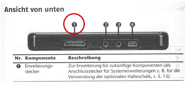

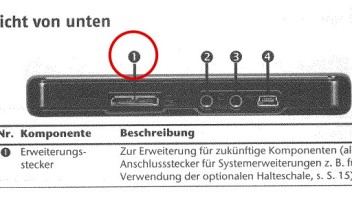

    falls Du das Aktiv Cradle benützt, kann es sein das der Anschluß 1 (Erweiterungsstecker) am P4425 defekt ist (siehe Bild), zumindest war es bei mir so.
    Habe das Gerät an Medion zurück geschickt, und jetzt funktioniert es ohne Probleme.
    Gruß ked
