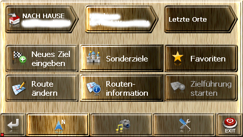

Navirunner Skin V2.1 *** GoPal 4.3 / 4.5 und GoPal 4.52 ***
  • :smt006 Navirunner
    der Skin 2.1 läuft bisher ohne Probleme auf meinem Navi. Bin gespannt, wenn ich den Poiwarner dazu installiere, ob alles weiterhin so gut läuft.

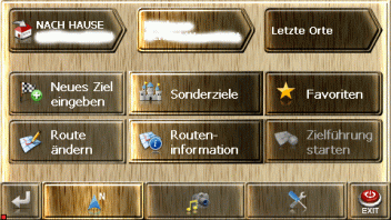

  • Hi Navirunner,
    hab mal neue Buttons für Deinen Skin erstellt!
    Echt super deine Skins, ach ja ich mußte die bitmap.skn ändern
    komischerweise waren da andere Werte gegenüber der letzten Sicherung!
    Gruß kimkarne
  • Hallo kimkarne
    mh hast du vielleicht ein AddOn über den Skin gezogen? Manche User ändern diese Bitmap Datei dait der Pfeil in der Karte an einer anderen Stelle angezeigt wird.
    Die Button sehen sehr gut aus. :top

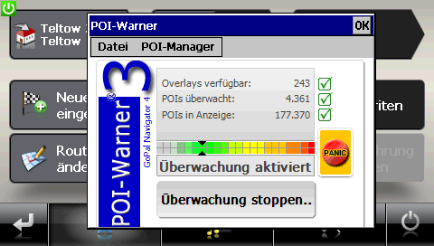

  • Hallo Gemeinde, ':smt006'
    war lange nicht mehr hier.
    Macht zwar immer wieder spass aber man braucht leider auch viel zeit, und die war zuletzt knapp.
    Nun aber zu meinem Problem: ':help'
    mein Navi stürzt seit dem ich mir den POI Warner zugelegt habe regelmäßig ab.
    Erst dachte ich es liegt daran, dass ich zu oft und immer wieder was drauf installiert habe, ohne das teil mal wieder komplett flach zu machen.
    Dieses habe ich nun aber schon 2 mal gemacht und es stürzt immernoch regelmäßig ab.
    Während der fahrt führt mich die nette tante akustisch wie immer freundlich durch den verkehr.
    Doch irgendwann bleibt die karte und der pfeil einfach stehen.
    Wenn ich dann das ziel neu eingebe habe ich oft nur noch eine schwarze karte, doch die tante und der spurassistent (heist doch so oder?) machen weiter.
    Irgend wann habe ich dann einfach mal den POI Warner ausgestellt und ich bin ohne jegliche probleme weitergefahren.
    ':help'
    Nun wollte ich erstmal hier fragen, bevor ich mich in den servicebereich vom POIWarner begebe.
    Vielleicht hat ja einer ein ähnliches problem oder besser noch sogar die lösung!':help'
    Meine daten: P4410, GoPal 4,52AE, Navirunner V2.1, +/- POIWarner
    Vielen dank im voraus Haymi
    P.S.: an Hepe. habe mich nicht mehr gemeldet wegen der kontakte, habe es nichthin bekommen. habe mir das telefonbuch geholt. das funktioniert. haymi ':smt102'
  • Hallo Haymi
    der POI Warner hat wohl ein paar Probleme mit der Gopal 4 Version.
    Wieviele Overlays hast du aktiviert? Versuch das mal auf das minimum zu bringen und teste wieder, dann sollte es schon besser sein.
  • Reduzere die POIs in Anzeige von 177.370 mal auf die Hälfte dann sollte es gehen.
