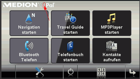

  • Zitat von Schmischi
    @rocko
    Im Startmenü einfach ggfs. mehrmals auf das kleine " o " von Gopal klicken und schon startet der Explorer.
    Wie kriegt ihr das eigentlich immer heraus :smt017 :smt017
