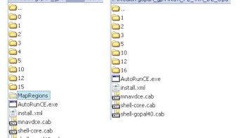

Update von GoPal Navigator PE 4.0 A-6940 auf 4.1A
    Habe mein Medion 96050 (PNA465) von Version 2.3 auf Vers. 4.0A aufgerüstet.
    Hat alles ohne Probleme geklappt (obwohl ich Neuling bin) auch mit dem FlashRom.
    Jetzt würde ich gerne Updaten auf GoPal 4.1A.
    Folgende Dateien sind in dem Update enthalten:
    Siehe Sreenshot.
    Ich möchte gerne wissen wie ich dieses Update installieren kann.
    Ich denke es geht wohl über die SD-Card?
    Welche Schritte muss man evtl. im CleanUp ausführen?
    Da ich Neuling auf diesem Gebiet bin möchte ich auch nicht gravierende Fehler machen.
    Für eine Anschauliche Hilfe wäre ich sehr dankbar.

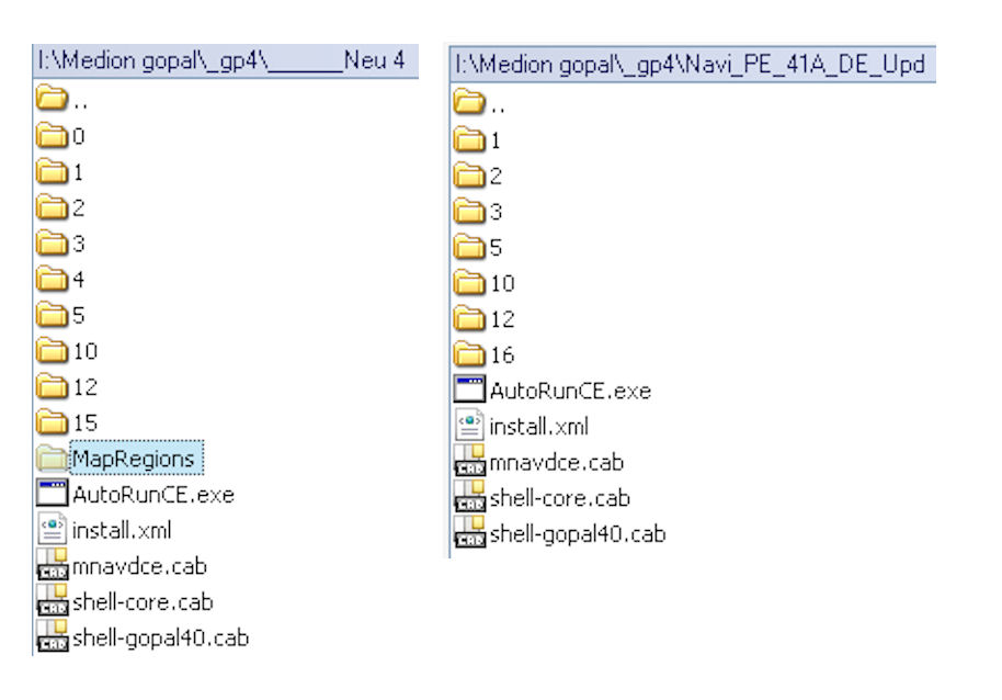

    ich melde mich noch einmal mit einer Verständnisfrage.
    GoPalFreak schrieb mir am Fr. 09 Mai:
    "Jepp - die 4.1A ist eine eigenständige vollwertige Version!"
    Hätte ich dann nicht direkt die 4.1A installieren können, ohne vorher
    die Version 4.0 A zu überspielen?
    Das Update ist auch kleiner als meine vorher installierte Version
    (siehe Attachment).
    Die Version 4.0 A enthielt zum Beispiel noch ein Telefonbuch, welches
    noch dem Update nicht mehr vorhanden ist.
    Ist es eigentlich nicht möglich das Update (also die entsprechenden Dateien in 4.0A zu ersetzen)
    in die Version 4.0 A zu integrieren?? Ich hätte somit doch dann in einem
    Schritt die Version 4.1A. Oder?
    So würden dann die relevanten Dateien geändert, und z.B. Das Telefonbuch
    bliebe erhalten.
    Ich kenne bisher immer ein Udate so, das das nur die zu ändernden
    Dateien ersetzt werden, der Rest bleibt wie er ist.
    Ist die Vorgehensweise immer so: “Remove all” und dann “Format Flash” ,
    oder lassen sich auch auf andere Art Programme hinzufügen?
    Ich denke ich nun schon sehr viele Fragen gestellt.
    Viele Grüße und einen schönen Pfingstmontag bei einem Bombenwetter.
    pcadmin

  • Oh sorry - wohl überlesen ;)
    Also:
    Das Update ist ja eigentlich für den Assistant da - und der hat das Telefonbuch nunmal separat gelistet.
    Du kannst natürlich nach einem formatieren direkt die Updateversion installieren. Um das Telefonbuch nachzuinstallieren musst du nur den Ordner 15 aus dem alten INSTALL Verzeichnis mit auf die SD kopieren und das Gerät neu starten - dann wird zur Not auch der Teil Nachinstalliert.
    Wichtig:
    Vergiss nicht die TVG Datenbank - sonst nutzt das keinem was ;)
    Zum Thema Telefonbuch wird es eh in Kürze einen kleinen Workshop geben, der das Installieren usw auch "von Hand" nochmal erklärt (und ggf. auch den Erwerb)
