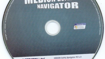

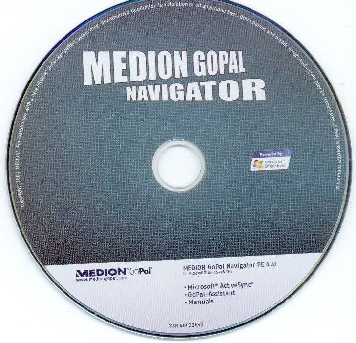

  • Hmm kann auf dem kleinen Bild nichts von pro erkennen - hast du ein besseres Bild der DVD?

    Also als erstes habe ich mich auf die Artikelbeschreibung verlassen und da steht eindeutig TMCpro (sogar in Fett ;-)). Auf keiner der CD/DVD steht irgendetwas von TMCpro. Auf den CD/DVD meiner PE 2.0 steht aber auch nichts von TMCpro und da habe ich es definitiv schon live erlebt!

  • Hmm und da Bild?
    Oder vielleicht diese Nummer unten am Rand?
