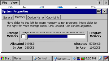

    Bekomm beim Softreset die Meldung : Set ObjectStore to 1000kb failed. Make a hard reset!
    Was muss ich machen? Einen Hardreset will ich nicht wieder machen.

  • Zitat von P-Jay
    Also habe ich denke, dass sich noch Bilder von dem alten Skin sich in dem Ordner befinden, welche nicht mehr genutzt werden, aber Speicherplatz verschwenden.
    Ja, da gebe ich Dir Recht, das sind aber Peanuts! ;)
    So habe jetzt wieder den Navirunner drauf und lief alles bestens.
    Jetzt habe ich noch GAPI drauf gemacht und vorbei ist es!
    Damit habe ich irgendwann mal gerechnet! :))

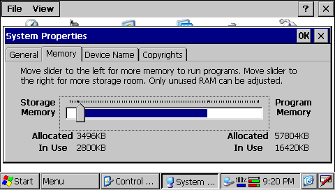

    ObjectStore = StorageMemory, ist defaultmäßig auf 1000KB eingestellt. Erhöhen kann man ihn wie folgt:
    1. in der \My Flash Disk\navigation\menu\shell.xml
    Original: <MemoryDivision before="20000" after="1000" enableWarning="no"/>
    Angepaßt: <MemoryDivision before="20000" after="3000" enableWarning="yes"/>
    oder
    2. in der Systemsteuerung (ControlPanel) durch Verschieben des Sliders nach rechts, siehe Shot.
    Aber Achtung, nicht zu weit erhöhen, der zus. Anteil wird vom ProgramMemory (= RAM) abgezogen! In allen Fällen reicht dann ein SoftReset aus.
    BTW: Das Tool ResInfo (aus dem Wiki) bietet eine sehr gute Übersicht der akt. Speichersituation auf dem PNA, unbedingt empfehlenswert!!
