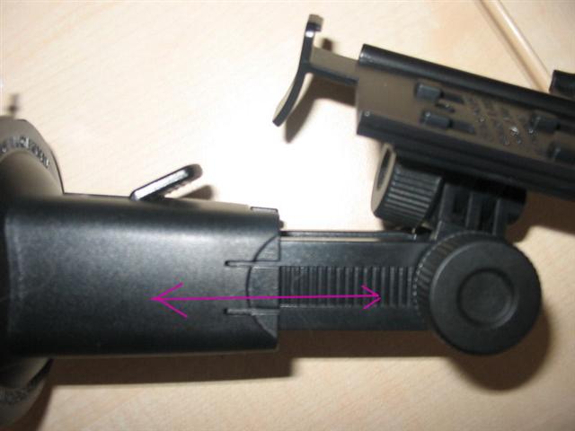

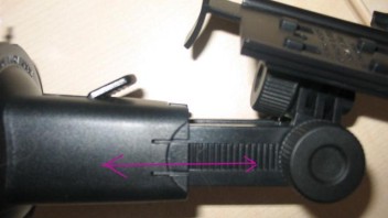

  • HAllo Leute
    ich bin vielleicht hier falsche aber vielleicht kann mir jemand helfen.
    Also meine Halterung wackelt ziemlich -ich habe ein Bild mitgesendet-
    Auf dem Bild rot gekennnzeichnet.
    Ich weiß nicht wie ich das Teilstück wieder fester machen kann.
    Vielleicht hat das auch schon mal jemand gehabt
    Danke
    Zefrim
  • hi,
    habe dasselbe gehabt,
    man nehme 2kleine schräubchen bohre 2mm vor und schon ist alles wieder fest.
    wenn du eine standart einstellung für den halter benutzt kannst du es auch mit der heiskleibepistole festbekommen.
    gruß rodira :smt021
