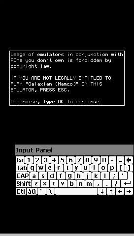

    Hurra: MAME CE startet, aber wenn man jetzt ein ROM auswählt um es zu starten, startet es auch und stoppt natürlich bei der Frage ob es sich um ein legal erworbenes ROM handelt. Theoretisch müßte man jetzt ok eintippen, jedoch läßt sich dieses mit der eingeblendeten Tastatur nicht bewerkstelligen, also das Programm steht an dieser Stelle.

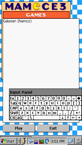

    Auf bild eins sieht man den startbildschirm von mame ce.
    Bei Bild 2 habe ich Galaxian angeklickt und dann kommt die ok abfrage, die sich aber nicht mit dem Soft-Keyboard beantworten läßt. Reagiert einfach nicht auf die Eingabe

    danke für den link, aber soweit war ich auch schon.
    Jetzt hatte ich mir gedacht eventuell das Keyboard via GX Setup umzumappen, nur es gibt ja keine Keys am PNA 470 außer dem Power-Taster und der Fähnchentaste.
    Leider regagiert mame CE auf gar keine Softkey-Eingabe. (Bisher)
