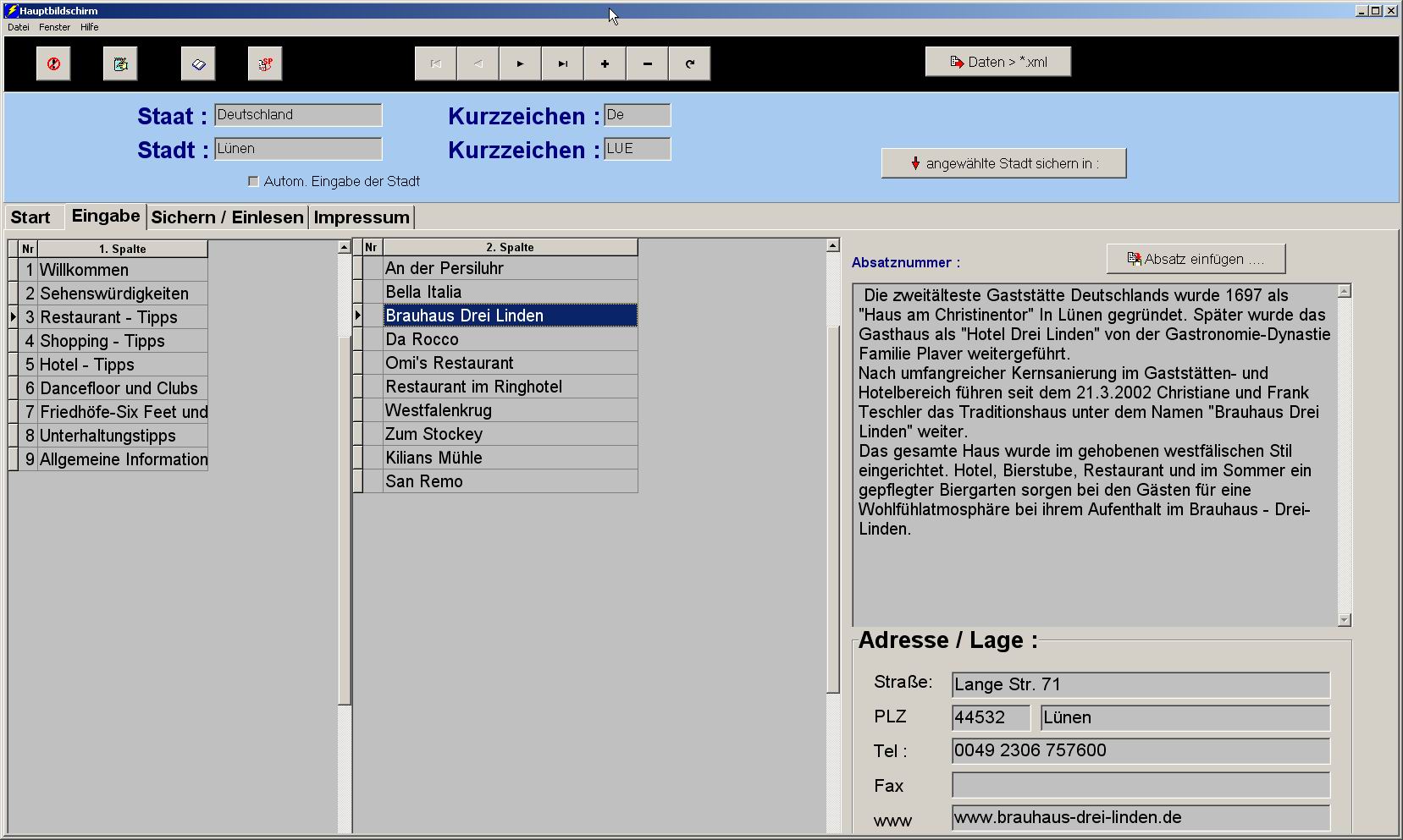

    habe mir gerade den neuen Stadtgenerator runtergeladen und installiert.
    Die Daten aus dem Vorgänger habe ich auch erfolgreich übernommen.
    Das Problem ist das die Programmoberfläche extrem groß ist und ich nicht alle Eingabefelder sehe da auch kein Scrollbalken da ist. Konkret kann ich die Eingabefelder für die Koordinaten nicht sehen.
    Brauch man die in der neuen Version nicht mehr? Kann ich mir nicht vorstellen.

  • hallo @kormoran
    Hat mit der Bildschirmauflösung zu schaffen, natürlich brauchst du die Koordinaten, sonst weiß der Navi ja nicht wo es hin gehen soll.

  • Klar immer her damit. Meine Auflösung vom Screenshot ist 1680 x 1050. Fals dir das hilft.
  • @meiner
    Also ich habs getestet. Bei meiner Auflösung sehe ich immer noch nicht alles.
    Ich habe ein paar Auflösungen probiert.
    1024 x 1024 funktioniert
    1280 x 960 funktioniert
    1024 x 768 funktioniert
    Bei höheren Auflösungen gehts es nicht.
