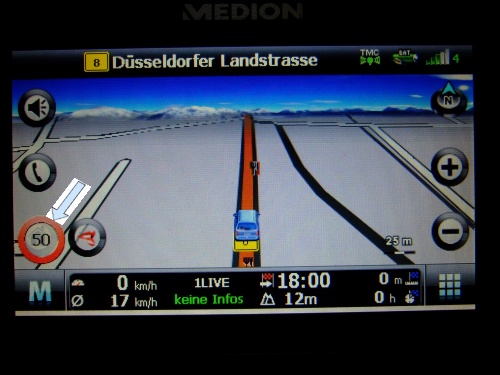

"Verwöhnt" durch die 3-er Version und als absoluter 3D-Fan, geht mir der grössere Horizont der 3-er Version ab. Hab nun gestern versucht, zumindest den (bei mir blauen) Balken am oberen Rand des Schirmes transparent zu machen, damit ich net Spur mehr vom Himmel seh. (Bitte jetzt keine Belehrungen dass die Strasse wichtiger ist..*ggg*) - ABER - ich hab die entsprechende *.png nicht gefunden! Irgendwie ist in der 4-er alles ein wenig komplizierter. Bitte um Hilfe! -
Die Grafik heist Panel_oben.png und liegt im Ordner navigation\skin480x272\ppskin
Mach mich net schwach. Den Ordner hab ich gestern durchgestöbert von oben bis unten und wieder retour...!! ABER - VIELEN DANK!!!!!!!!!!
