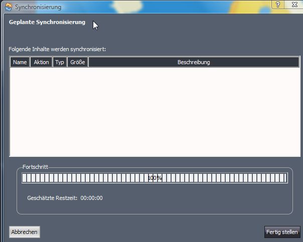

    Wenn du unten rechts auf Synchronisieren klickst müsste in einem Fenster GPS-Spuren mit zur Auswahl stehen.
    Haken rein und fertig. :)

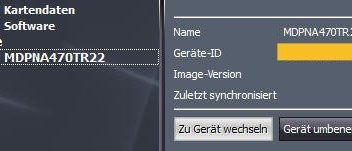

  • Hmm...
    Anscheinend hat Dein Assistant noch nicht erkannt, dass du eine GoPal PE auf dem Gerät hast.
    Sonst wären auch mehr Punkte zu sehen!!!
    Nachtrag:
    Laut Mediongopal.de ist der GPS-Track ein Feature der AE und PE Edition.
    Da Dein Assistant noch nicht erkannt hat welche Software installiert ist gibt er Dir dieses Feature wohl noch nicht frei!?!
    (Würde ich denken)
    Was steht denn bei Deinem Gerät im Assistant welche Software installiert ist???

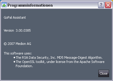

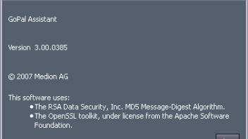

  • Auch interessant wäre die Version des GoPal-Assistenten.
    Beim P4410 werden oft 3CD/DVDs mitgeliefert, auf denen sich der GoPal-Assi in 2 Versionen befindet! Evtl. hast Du die ältere installiert?
    Ersichtlich oben im Menü bei Hilfe.
    Meine Version ist 3.00.0385

  • Das ist die ältere, die ich auch auf einer CD oder DVD mitgeliefert bekommen habe.
    Guck mal nach. Du hast bestimmt auch die aktuellere.
    Dann installier die bitte.
