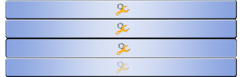

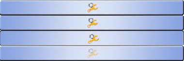

    ich bastel an einem eigenen Skin für GoPal und hab ein Problem. Vielleicht könnt Ihr mir ja helfen:
    ich habe eigene Buttons erzeugt, die ich im startmenü vor GoPal einsetzen möchte.
    Ich speichere diese also als PNG. Wenn ich sie einfach so speichere (unoptimiert), dann sind sie ca. 30-40KB groß und auch transparent (die ecken). Das ist natürlich zu groß und die originalen sind ja auch kleiner.
    Wenn ich sie jetzt also optimiere, werden sie ca. 3-5KB groß (so wie die originalen), aber leider werden die transparenten ecken durch eine Farbe ersetzt. Das geht natürlich auch nicht.
    Weiß jemand ein Programm mit dem ich nun eben kleine UND transparente Grafiken erzeugen kann? Irgendwie muß es ja gehen, denn die GoPal-Icons sind ja auch klein und transparent!?
    Bin da grad etwas ratlos, da ich schon alle Programme auf die ich Zugriff habe getestet habe.
    Danke Euch!!!

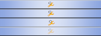

  • Hm OK, dann bin ich wohl echt zu doof.
    Kannste mir bitte mal die Schritte sagen, die Du machst?
    Ich hab jetzt:
    - Bild/Modus/Indiziert -> 256 Farben
    - Datei Speichern als PNG gemacht.
    Ergebnis: 14kb-Datei
    Das ist schonmal besser, aber die der Button hat auf dem Navi rechts und links einen weißen Balken. Ist übrigens auch so, wenn ich Deine Datei überspiele.
    Also irgendwas ist falsch!? Oder ich bin zu doof ... :))

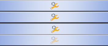

  • Hast Du Deine Grafik mal auf den PNA gespielt?
    Anbei mal ein Screenshot wie es auf dem PNA aussieht. Man beachte die Ecken der Buttons.
    Egal was ich mache, alle Dateien, die kleiner als 30kb sind sind dort nicht transparent. Inkl. Eurer Dateien.
