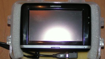

  • So Leutz,
    dat Dingens is fertich... :top
    Es funktioniert wunderbar, auch ohne dass man großartige handwerkliche Fähigkeiten und Werkzeuge benötigt und ist für ein paar Euronen realisierbar. :))
    Eine genaue Bauanleitung gibt´s von mir auf Wunsch als PM.

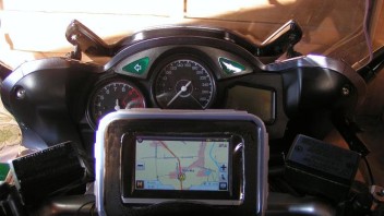

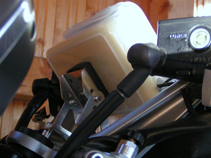

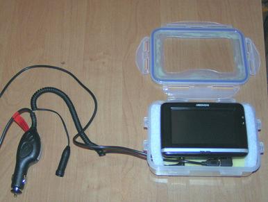

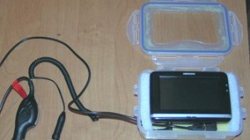

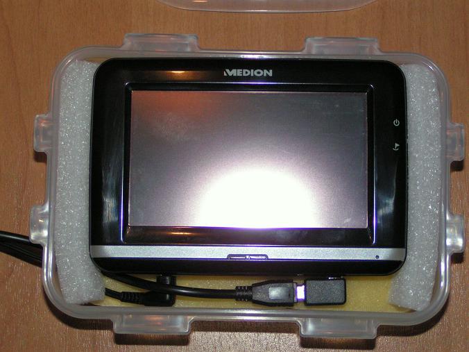

  • Okay, ihr habt es ja so gewollt... ;)
    Bauanleitung Navi-Befestigung am Motorrad
    1. Motorrad = Yamaha FJR 1300
    2. Navi = Medion PNA MD 96270 / 470 / 4410
    Anforderungen:
    Das Medion Navigationsgerät soll sowohl im Auto, als auch auf dem Motorrad flexibel nutzbar sein. Ein Umbau von Auto zu Motorrad oder umgekehrt sowie die leichte Abnahme (Diebstahlschutz) soll mit wenigen Handgriffen möglich sein.
    Die Befestigung am Motorrad soll mit geringem finanziellen und handwerklichen Einsatz realisiert werden.
    Material:

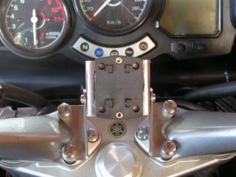

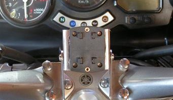

    -Yamaha Original-Halter für Navigationsgeräte zwischen den Lenkerhälften (optimal, da vibrationsfreier Sitz und gute Ablesbarkeit, wenn der Tankrucksack nicht zu groß ist.)
    -4-Krallen-Befestigungssystem (Richter) Adapter A und B von Hama
    -Frischhaltedose HPL 815 von Lock&Lock
    -Schaumstoff
    -PVC-Folie (Louis-Kartentasche)
    -USB-Mini Winkeladapter (Motorola)
    -Kfz-Ladegerät 12 V (Motorola)
    -Audiokabel mit Winkelklinkenstecker für Navi
    -Modellbaufarbe mattschwarz
    -Pattex / Heißkleber / UHU Kraft Alleskleber
    Werkzeug:
    -Dremel o. ä. mit Fräsen
    -Heißklebepistole
    -dünner Edding o. ä. zur Markierung
    -Schere
    -Pinsel
    -Lineal
    Aufbau:

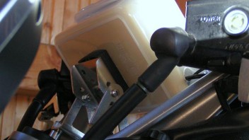

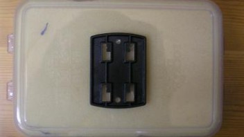

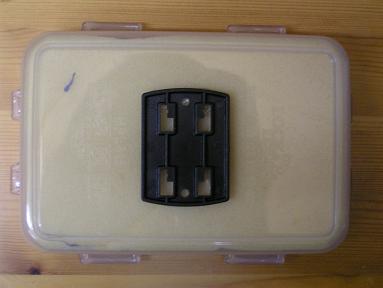

    1. Adapter B wird auf die Unterseite der Frischhaltebox geklebt (UHU Kraft).
    2. Adapter A wird entweder auf der Halteplatte des Motorradhalters verschraubt (erfordert neue Bohrungen im Halter) oder ebenfalls verklebt (UHU Kraft).
    3. Eine Bohrung zur Kabeldurchführung ins Gehäuse, nach Kabelverlegung mit Heißkleber verschlossen. Die Bohrung sitzt bei meinem Aufbau links, weil das Audiokabel auch links an den Helm kommt. Unten macht die Bohrung nur dann Sinn, wenn man das Navi ganz nach unten in die Box einpasst. Für mich ist es ein Nachteil, dass dann der Ladestecker im Freien liegt . Auch wenn man das Navi ganz nach oben in die Box einpasst, benötigt man den Winkeladapter, um den Stecker in der Box verstauen zu können.

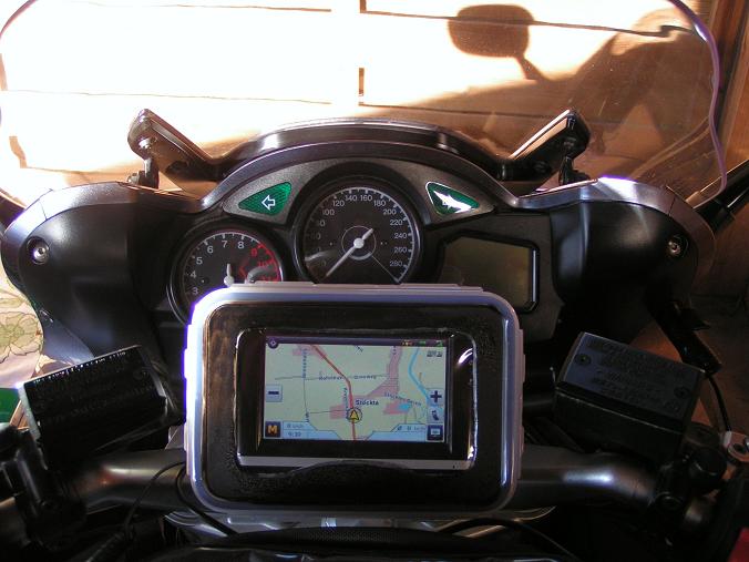

    4. Einen Ausschnitt in den Deckel der Frischhaltebox fräsen (schneiden kann ich nicht empfehlen, da der Boxkunststoff sehr zäh ist) und von innen die PVC-Folie ankleben (Pattex). Da Pattex nicht klar transparent ist, den Deckelrand um die Folie mit mattschwarzer Modellbaufarbe streichen (verringert außerdem störende Reflexionen).
    5. Die Dose passend mit Schaumstoff auskleiden. Styropor geht nicht so gut, da es perfekt auf Maß gearbeitet werden muss und Schaumstoff zudem das Navi etwas nach oben an die Folie drückt.
    Der Fahrversuch:
    Die Bedienbarkeit durch die Folie ist erstaunlich gut, auch mit Handschuhen.
    Allerdings muss ich während der Fahrt keine großen Bedienungsarbeiten am Navi vornehmen, da ich die Etappenziele vorher als ASC-Dateien auf der SD-Karte abgespeichert habe und mir einen Routen-Button auf dem Skin eingerichtet habe, mit dem Stefan Daus Koord465-Programm aktiviert wird. Damit kommt man komfortabel von Etappenziel zu Etappenziel, ohne anhalten zu müssen. Die Sprachansage ist gut verständlich, wegen der Unzulänglichkeiten im Programm ist es aber immer gut, einen Blick auf den Monitor werfen zu können. Andererseits reflektiert die Folie bei ungünstigen Lichtverhältnissen sehr stark, aber dass kennt man vom Tankrucksack und der Kartenleserei. Aus diesem Grund bin ich auch der Meinung, dass man sowohl auf die Ansage als auch auf die Kartenansicht angewiesen ist. Alles in Allem ist das Ergebnis, den oben genannten Anforderungen entsprechend, meinen Ansprüchen voll gerecht geworden.
    Nachtrag vom Mai 2008:
    Nach ca. 3000 Km habe ich die Verbindungen der Adapter A und B mit der Navi-Halterung bzw. der Frischhaltedose definitiv verschraubt, weil ca. alle tausend Kilometer die Klebung sich löste. Bevor ich mit weiteren Klebeversuchen startete, habe ich lieber auf die Schraublösung zurückgegriffen. Gerade bei der Verbindung zur Kunststoffdose hatte ich etwas Bauchschmerzen, ob die Verschraubung wasserdicht sei, aber nach einer kleinen "Tauchfahrt" durch die Welle eines entgegenkommenden LKW ist der Beweis erbracht. :top
    Ich fahre mit dem Schuberth Concept 1 Klapp-Helm mit eingebauten Lautsprechern, dafür ist die Ansage des Navis bei Geschwindigkeiten über 100 Km/h zu leise. Im Forum bei pocketnavigation.de habe ich dann die passenden Sprachdateien mit +4 bzw. +6 db gefunden und die originalen ersetzt. Jetzt ist es optimal.
