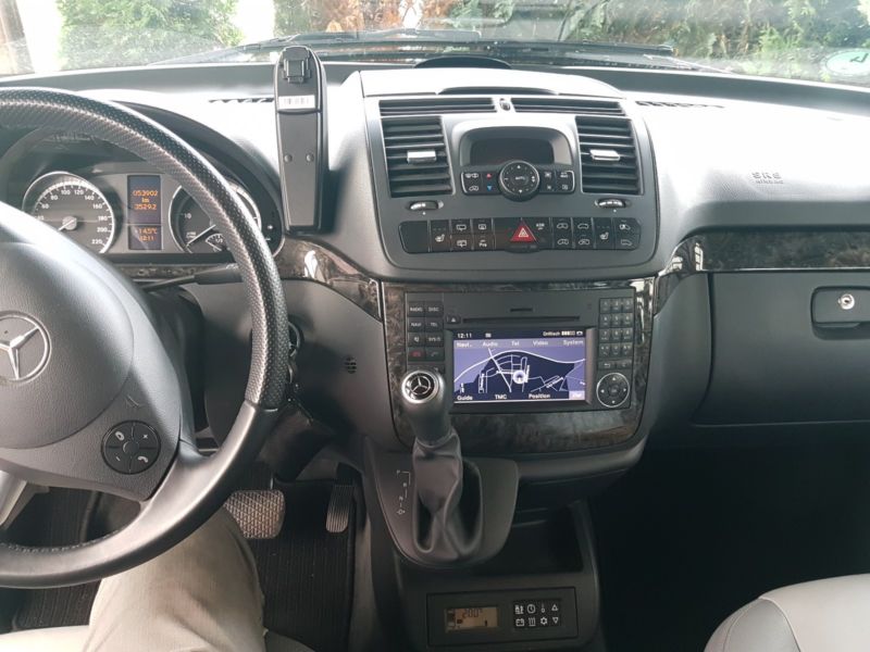

Ich habe mir nun den Smartphone Universal Halter (A222 820 6401) von Mercedes besorgt
, in der Hoffnung, bis auf QI alles damit zu erschlagen. Leider scheitere ich jetzt schon mal an den mechanischen Maßen für ein 5" Handy. Der Halter hat leider einen relativ kleinen Verstellbereich und ist somit für "größere" Smartphones ungeeignet.
Punkt 2, 3 und teilw. 4 wären jedoch möglich.
Jetzt meine Frage:
- Soweit ich heraus gefunden haben gibt es von Mercedes keinen anderen Smartphone Halter der auch 5" Geräte auf nimmt?!
- Wie viel haltet Ihr von der Anbindung der externen Antenne über den Handyhalter, wo kein direkter Antennenkontakt hergestellt wird?
(Bei einem Test konnte man sich einbilden, dass der Empfang etwas besser wurde)
- Würde die Antennen Verbindung auch noch funktionieren, wenn ich eine QI Spule zwischen Antennenplatte (im Halter verbaut) und Handy lege?
Dreh und Angelpunkt ist die externe Antenne. Wenn Ihr der Meinung seid, dass das eh nicht viel hilft modifiziere ich einen China QI-Halter und schraub ihn an die Konsole. Aber ist das Mercedes? :-/
