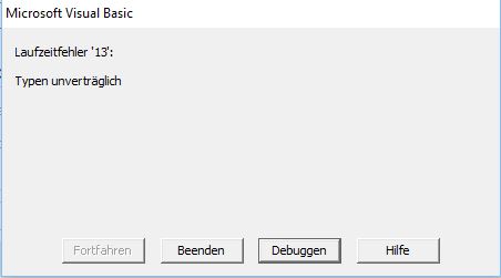

    danke für den Konverter, alles funktioniert erstmal gut nur bricht die Konvertierung ab mit einem Laufzeitfehler (siehe angehängte Datei) und es werden auch nur wenige gespeicherte Daten konvertiert. Muss ich mich mal auf den Weg machen und die Sache zurückverfolgen, was an den nicht kovertierten Datensätzen so anders ist. Rufe ich das Fenster zum Debuggen auf, zeigt es mir an, dass Excel auf der Zeile WORKSHEET steht. Mal sehen, ob ich eine Lösung finde. Erstmal ganz herzlichen Dank für Deine Mühe. :thumbup::thumbup::thumbup:
    habe den Konverter hier erstmal wieder weggelöscht. Hatte mir das Teil bereits vor längerer Zeit zusammengebastelt. Mit denn weinigen Datensätzen die mir zu Verfügung standen hat das immer soweit funktioniert. Nachdem ich mir das jetzt nochmal genauer angesehen habe, muss ich feststellen, dass er leider hinsichtlich einiger Dinge "fehlerhaft" ist.
    Unter anderem:
    • Er berücksichtigt momentan nicht wirklich ausländische Zieladressen.
    • Fehler bei der Fortschrittsanzeige.
    • keine Fehlerbehandlung
    • etc.
    Sorry, hätte genauer hinsehen müssen. Das meiste lässt sich sicher abstellen und besser gestalten, benötigt aber etwas Zeit zum basteln.
    Leider stehen mir deine Datensätze nicht zur Verfügung, so dass ich den Grund für den Abbruch nicht so einfach nachvollziehen kann.
