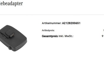

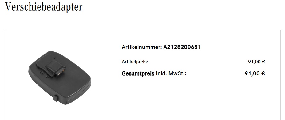

  • Hallo Holgi!
    mit dem geht dann auch die Schale mit dem 6230 wieder?
    Bei MB meinte der freundliche Lagerist, dass die jetzt nur noch auf Smartphones ausgelegt sind. Wenn ich nen Adapter verwende, könne es sein, dass die Signale nicht passen oder die Schale dann zu weit oben ist und die Armauflahe nichtmehr geschlossen werden kann.
    Die Artikelnummer passt? dann bestell ich mir so nen Adapter.
    Danke Holgi!
  • Upps, ich habe gestern überlesen ( aktuelle C-Klasse ) hatte nur C-Klasse gelesen und war von einem W204 ausgegangen. ( War noch im Urlaubsmodus 8))
    W205, da ist das System leider völlig anders und da gehen die alten Cradle alle nicht mehr !
