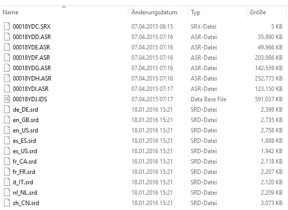

    Kennt jemand die Dateistruktur der Garmin Karten?
    Vielleicht lässt sich was zwischen den Karten hin und her kopieren?
    Marcus

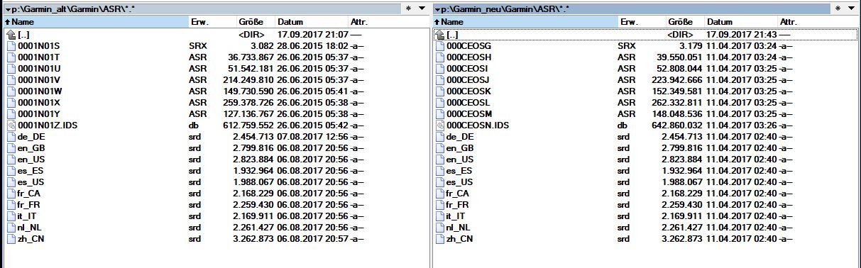

  • Hallo Holgi,
    bei mir sehen die die ASR-Ordner der jeweiligen Version anders aus.
    Enthält dieser Ordner die für die Spracheingabe relevanten Daten?
    Grüße
