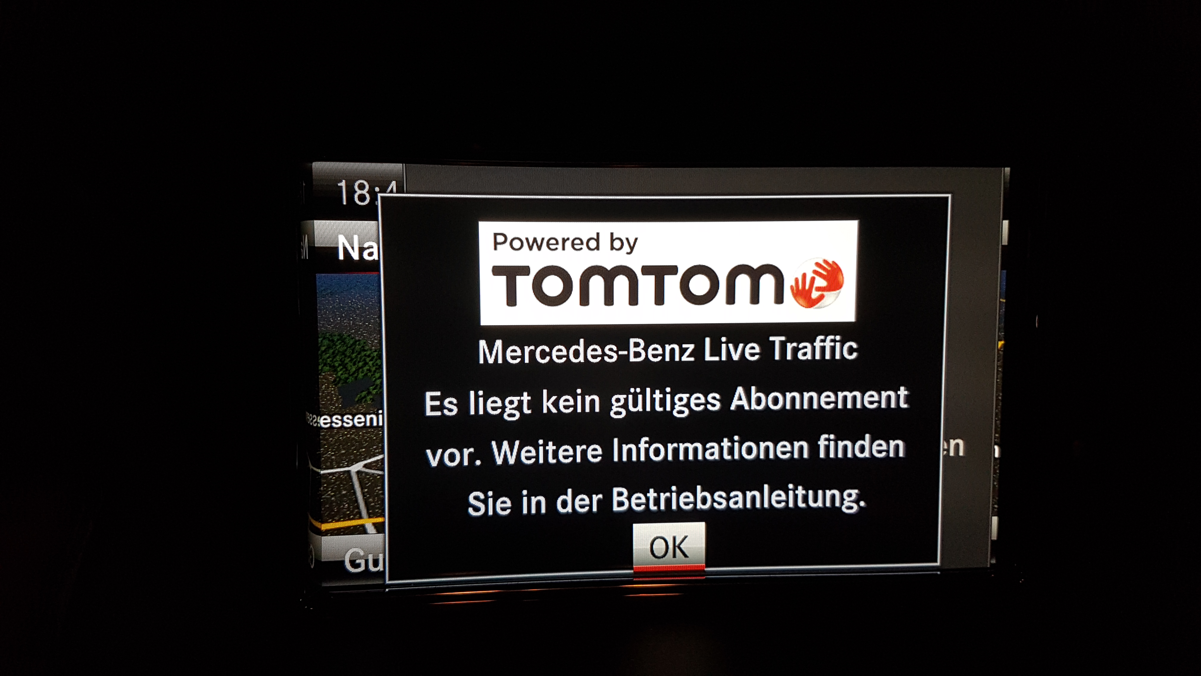

    Nach Ablauf der ersten 3 Jahre wollte ich das Abo verlängern (um 3 Jahre, Comand NTG 4.5...).
    Nach diversen Schwierigkeiten mit dem MB Shop hat es denn doch funktioniert....dachte ich..
    Der Betrag wurde bezahlt, aber die Verlängerung kommt im Fahrzeug nicht an (siehe Bild).
    MB angerufen und .... MB denkt...und denkt...und denkt.....
    Vielleicht hat hier jemand das Problem schon mal gehabt und eine Idee für mich ?
    Danke und Gruß
    Peter

  • Moin,Moin,
    ne, der Adapter hat damit nix zu tun !!
    Dann hat sich bestimmt im Fahrzeug das Kom.-Modul aufgehängt, das kann aber nur MB wieder neu zurück setzten und neu initialisierenund evt. auch gleich noch aktuelle SW auf das Modul aufspielen.

  • So....ab heute funktioniert es. Scheint ein Problem im MB Webshop zu sein...An meinem Fahrzeug lag es jedenfalls nicht.
    Peter
    P.S. Von Kulanz keine Spur....Das Abo beginnt an dem Tag, an dem ich es bestellt hatte. Aber was ist schon eine Woche ohne Leistung....Premiumhersteller halt---muss man ja nicht kaufen...
  • Ich muss/will mich korrigieren...
    Heute kam per Mail eine Entschuldigung von MB, und nun müste alles funktionieren. Tut es auch. Es hat an irgendeinem "Modul" gelegen....und einen Monat Live Traffic zusätzlich gibt es auch....
