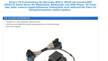

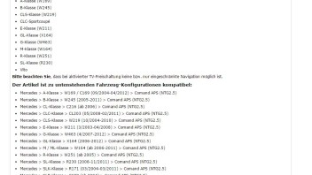

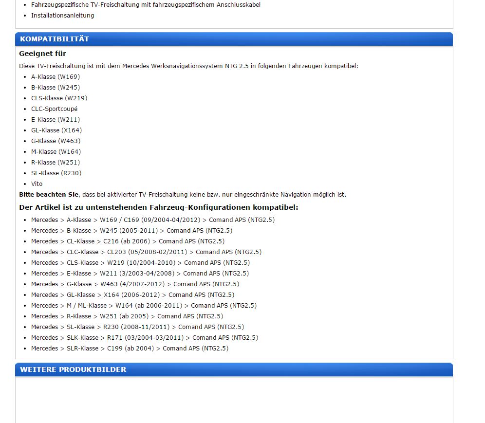

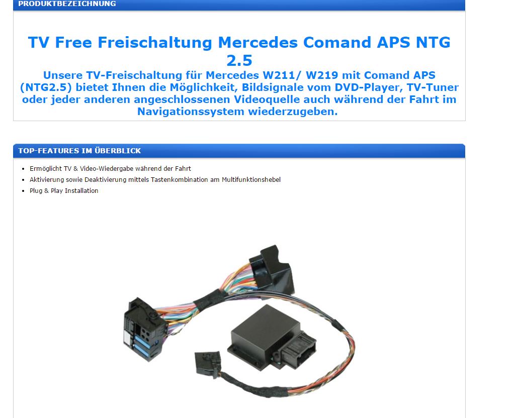

nun kam der Wunsch auf DVD während der fahrt zu haben, auf das fehlende Navi zu der Zeit könnte ich verzichten, also gesagt getan, einen kleinen CAN Bus verrödel Kasten
vom Amazon gekauft eingebaut. Radio geht noch.
Aber ob ich die Telefon Auflegen Taste am Lenkrad drücke oder sonst was, ich krieg die DVD Free Funktion nicht aktiviert.
Also Kasten beanstandet und prüfen lassen, der Kasten ist OK, der Verkäufer sagt, es liegt daran das Navi nicht im KI angemeldet ist ???
Kann das sein ? hat jemand von euch schon Erfahrungen damit gemacht ?
