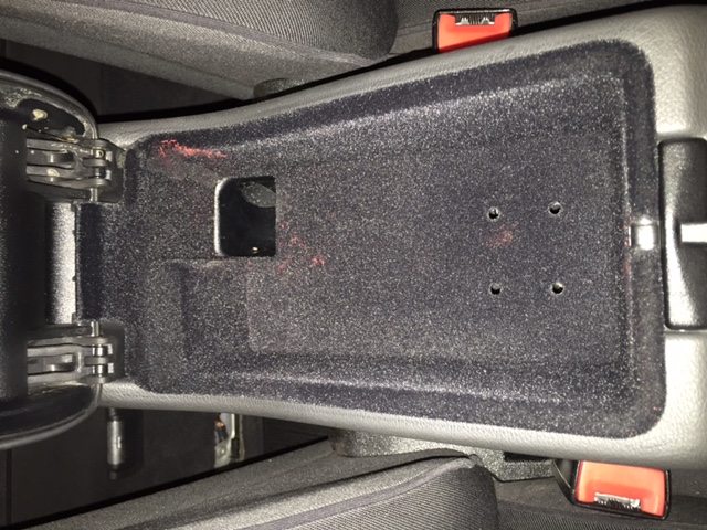

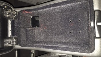

    In der Mittelkonsole fehlt eine Aufnahme (die ich suche und nicht weiß welche ich da nehmen kann)

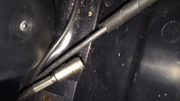

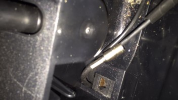

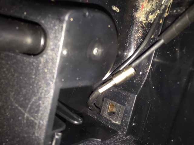

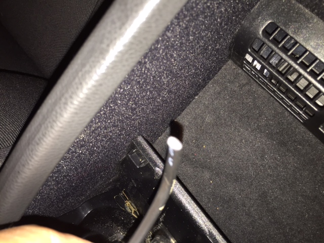

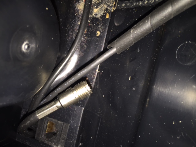

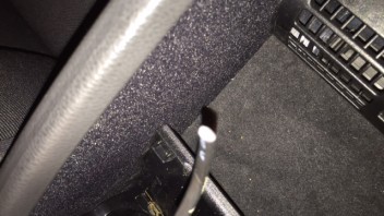

    ...und liegen drei Kabel (siehe Bilder):
    - Miniklinke (kann über AUX ein mp3 anschließen)
    - ein Antennenkabel
    - und eine abgeschnittenes zweiadriges Kabel (wofür ist das???)
    ...und ein Anschluss ähnlich wie für ein Netzwerkstecker.
    Nach langem suchen weiß ich immer noch nicht welche Handyaufnahme und vor allem welche Platte ich besorgen muss

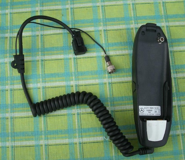

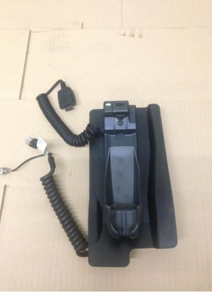

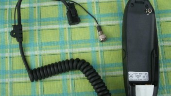

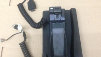

    passt eine der folgenden Aufnahmen bzw. Montageplatten?
    Comand A2048200015
    Universal Kontaktplatte A 2128200051

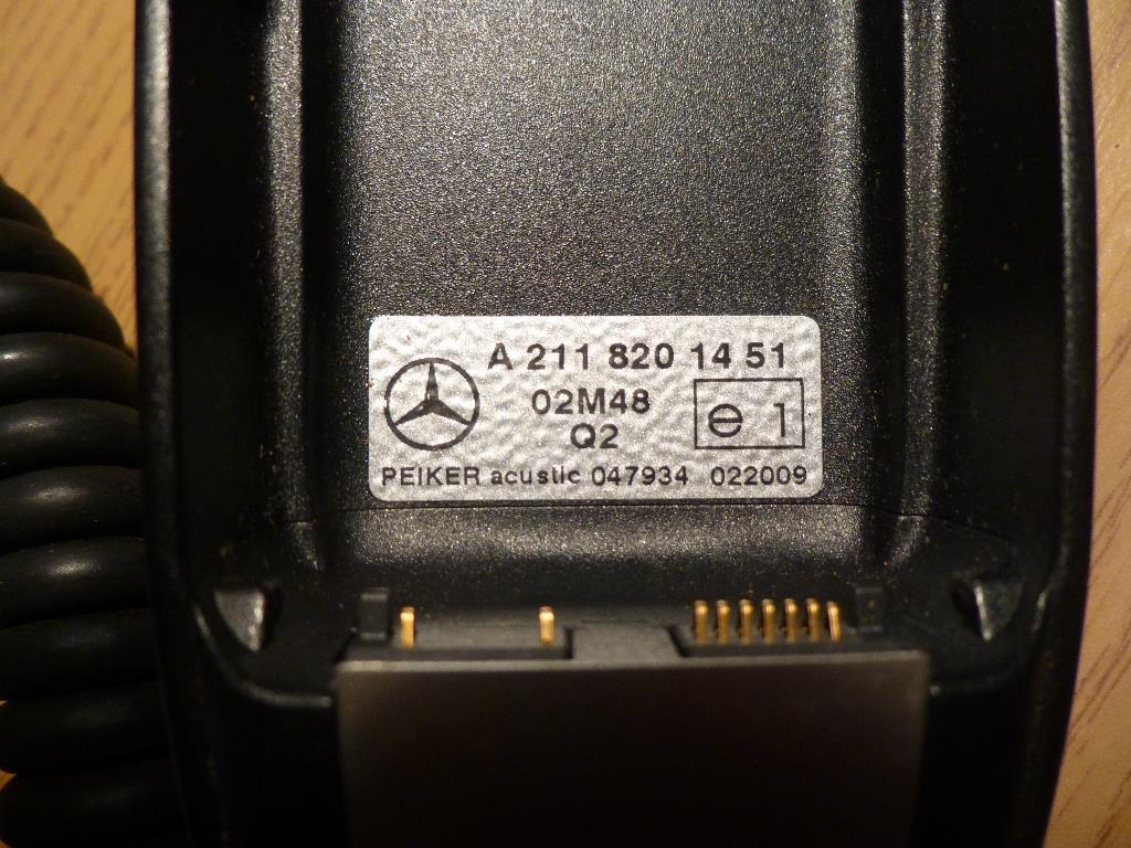

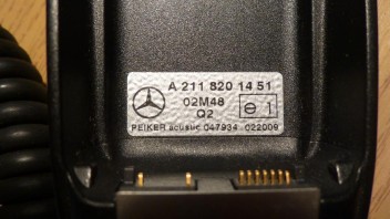

    UHI Autotelefon Cradle Nokia Komplett A2118201451 A2118200251
    Oder eine der anderen (siehe Bilder)

    Alles was Du da an Teilen geschrieben oder auf Bilder hast, paßt leider nicht. ;(
    Hier ein Auszug aus den FAQ, nur das paßt !
    Handyaufnahme:
    Für alle Modelle von oben (außer 3110!!)
    203 820 04 51 Spiralkabel geht gerade nach unten
    203 820 06 51 Spiralkabel geht im Winkel von 90° zur Seite (besser für das Fach in der Mittelkonsole geeignet)
    203 820 05 51 Halter für beide. Wichtig!!! Ohne den Halter wird nicht auf die Lautsprecher umgeschaltet.
    203 820 07 51 Adapter damit die 6210/6310/i gehalten werden.
    Nur für 6210/6310/i neuere und kleinere Ausführung
    203 820 11 51 Spiralkabel geht gerade nach unten
    209 820 07 51 Spiralkabel geht im Winkel von 90° zur Seite
    230 823 00 60 Halter für beide. Wichtig!!! Ohne den Halter wird nicht auf die Lautsprecher umgeschaltet.
    163 823 00 77 Blende, wenn man von der alten auf die neue Ausführung wechselt, werden die Löcher nicht abgedeckt, weil der neue Halter viel kleiner ist, dafür gibt es die Blende.

    Eingebaut sind:
    Interface (ab Werk) 203 820 99 26
    Handyaufnahme 203 820 06 51 (fehlte bei Kauf des w210 und habe ich wieder, mit Montageplatte eingebaut)
    Dazu habe ich das MBU-3000 gekauft
    Kabel sind angeschlossen, im Comand ist unter Diagnose kein Haken bei Telefon gesetzt. Muss ich das irgendwie aktivieren? Über den Drehknopf kann ich da nichts machen
    Aber es erscheint immer noch der Hinweis Telefon nicht gesteckt
    Irgend einen Tip?
