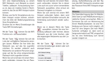

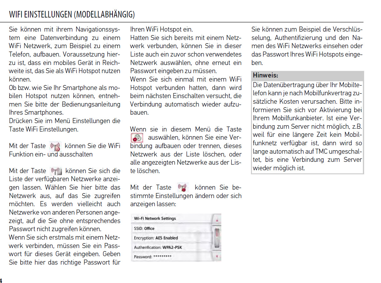

    am Navi kann man das Paßwort schon ändern. In der Bedienungsanleitung habe ich das gefunden. Was Du mit der Koppelung bewerkstelligen möchtest, ist mir allerdings nicht klar.
    Gruß Karl
    OH, ich wusste nicht, dass Du das schon gelesen hast!
  • Hallo Keyboard,
    was du beschreibst ist die WiFi-Funktion, mir geht es allerdings wie auch in meinem Text erwähnt um die Bluetooth-Verbindung.

  • Hallo Quashi,
    ich sehe in dem Auszug der Bedienungsanleitung nicht, dass eine BT Verbindung mit dem professional.6 möglich wäre. Das wollte ich mit dem Hinweis auf die Bedienungsanleitung anzeigen, mehr nicht.
    Gruß Karl
