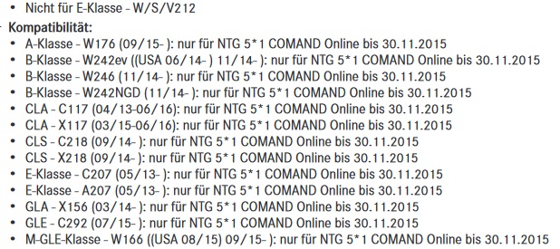

    Schaue Dir auch mal das hier an ;(
  • Hallo Holgi,
    Danke für den Artikel. Dieser beschäftigt sich allerdings mit Mirrorlink. Da ich ein iPhone nutze, ist nur CarPlay für mich interessant. Generell ist bekannt, dass bei Nutzung von CarPlay viele Funktionen des COMAND online nicht gleichzeitig genutzt werden können. Das ist ein Nachteil, jedoch interessiert mich u.a. die Spotify-App via CarPlay.
    Im Motor-Talk-Forum habe ich gelesen, dass die letzten Limousinen/T-Modell der BR 212 zwar das NTG 5*1 besitzen, eine Nachrüstung von CarPlay aber dennoch nicht gehen soll. Weisst Du etwas darüber? Im CLA, ebenfalls mit NTG 5*1 soll es dagegen gehen. Hört sich für mich komisch an. Anbieter wie Mercsworld bieten es für BR 212 ja schon an. Mir wäre allerdings lieber, ich könnte das in meiner Mercedes-Benz-Werkstatt "original" machen lassen.

  • Beim Assyst oder sonst einem aufendhalt in der Werkstatt passiert gar nichts, denn die Firmware wird ja nicht bei Wartung usw. verändert, wie auch ??
    E-Klasse W212 ist richtig (geht nicht), dafür gibt es keine neue Firmware bei MB
