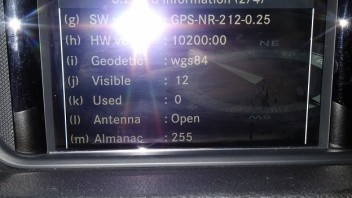

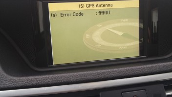

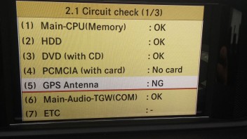

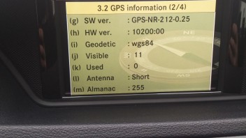

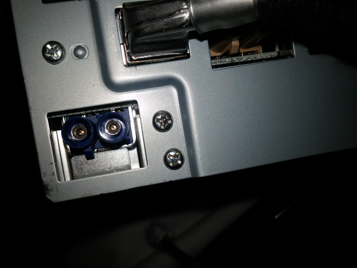

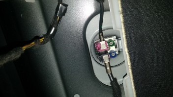

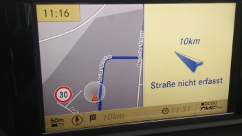

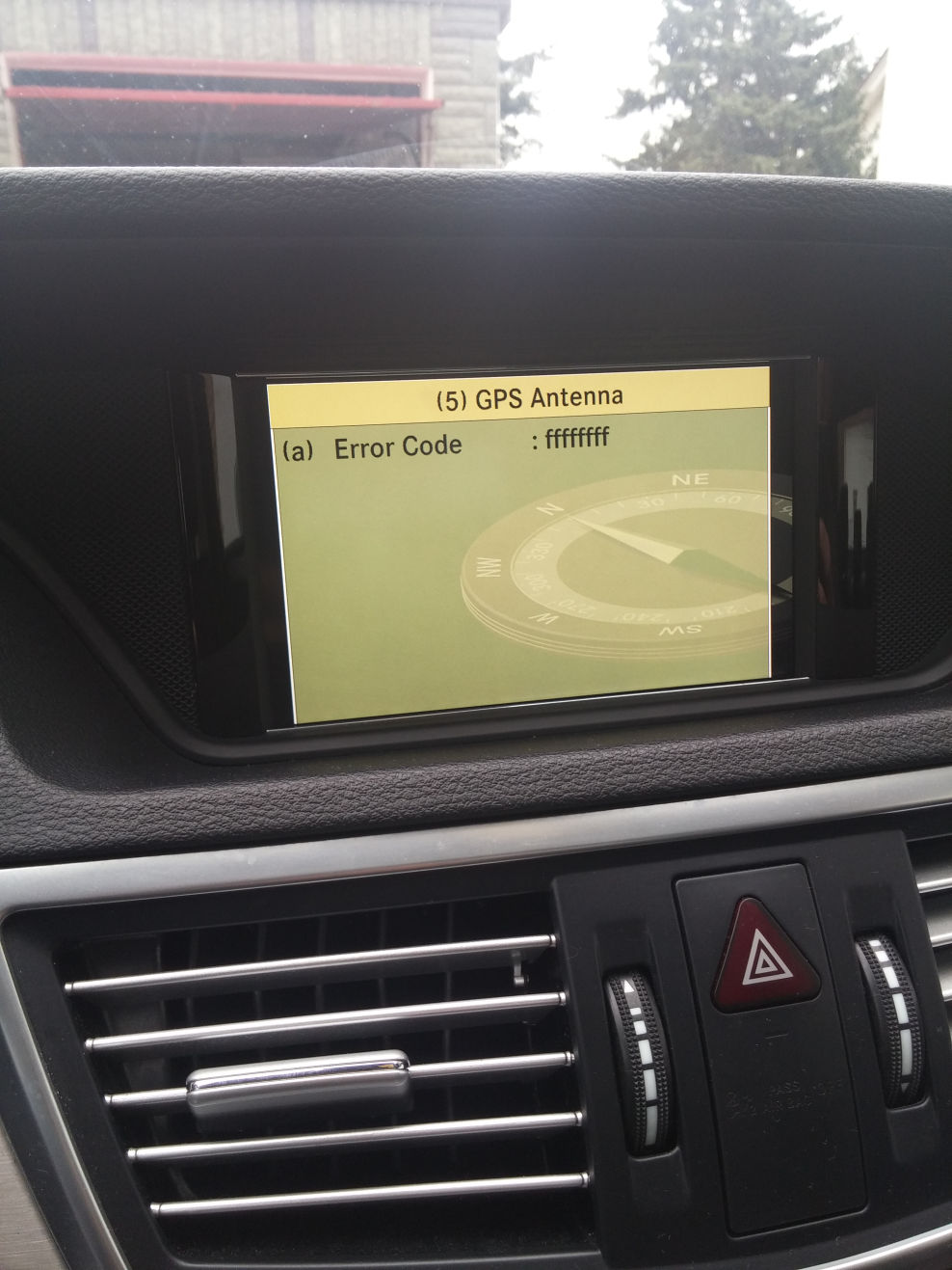

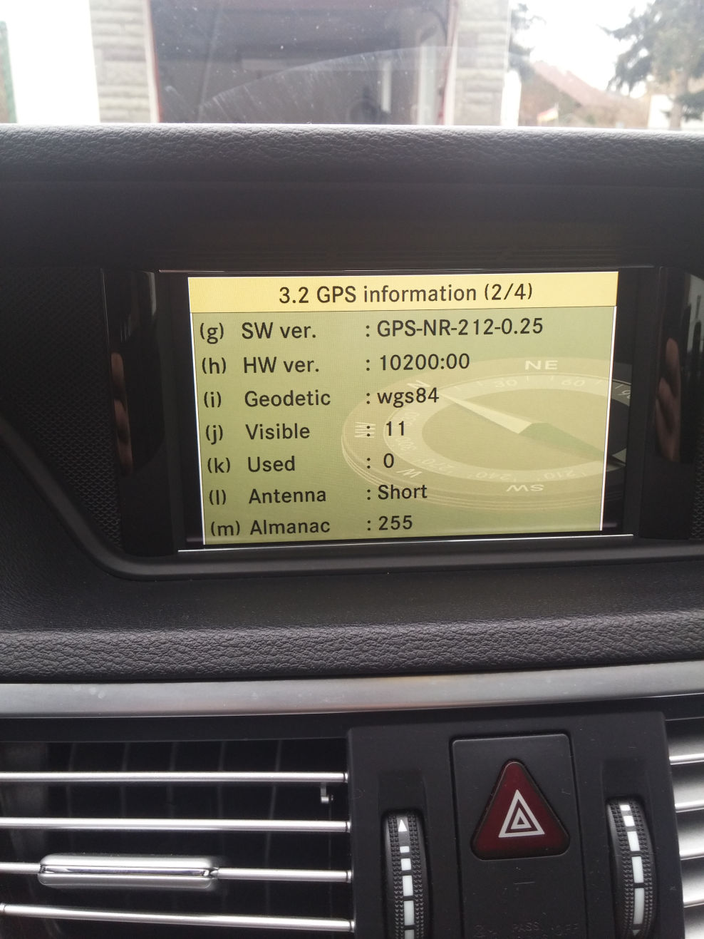

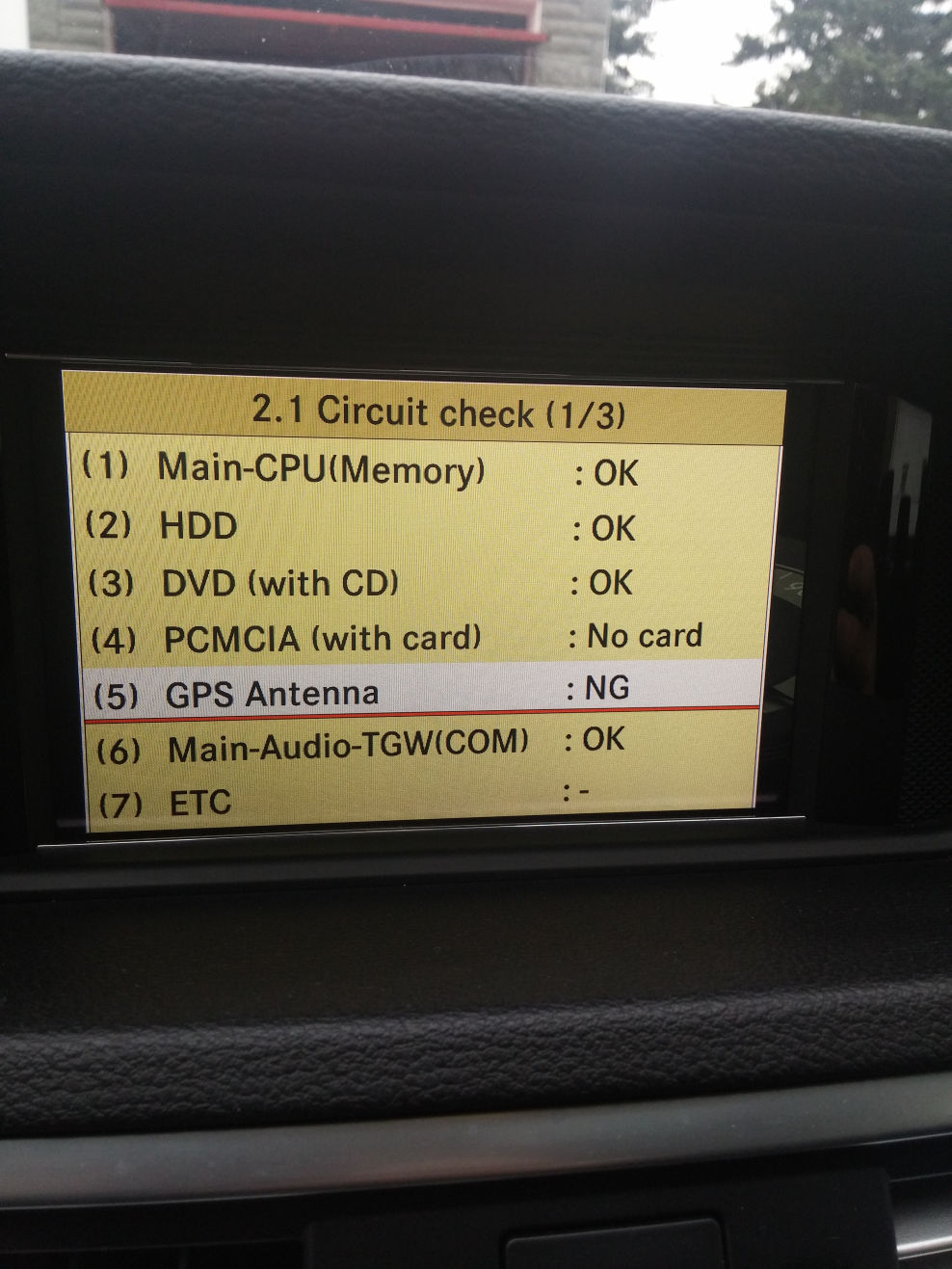

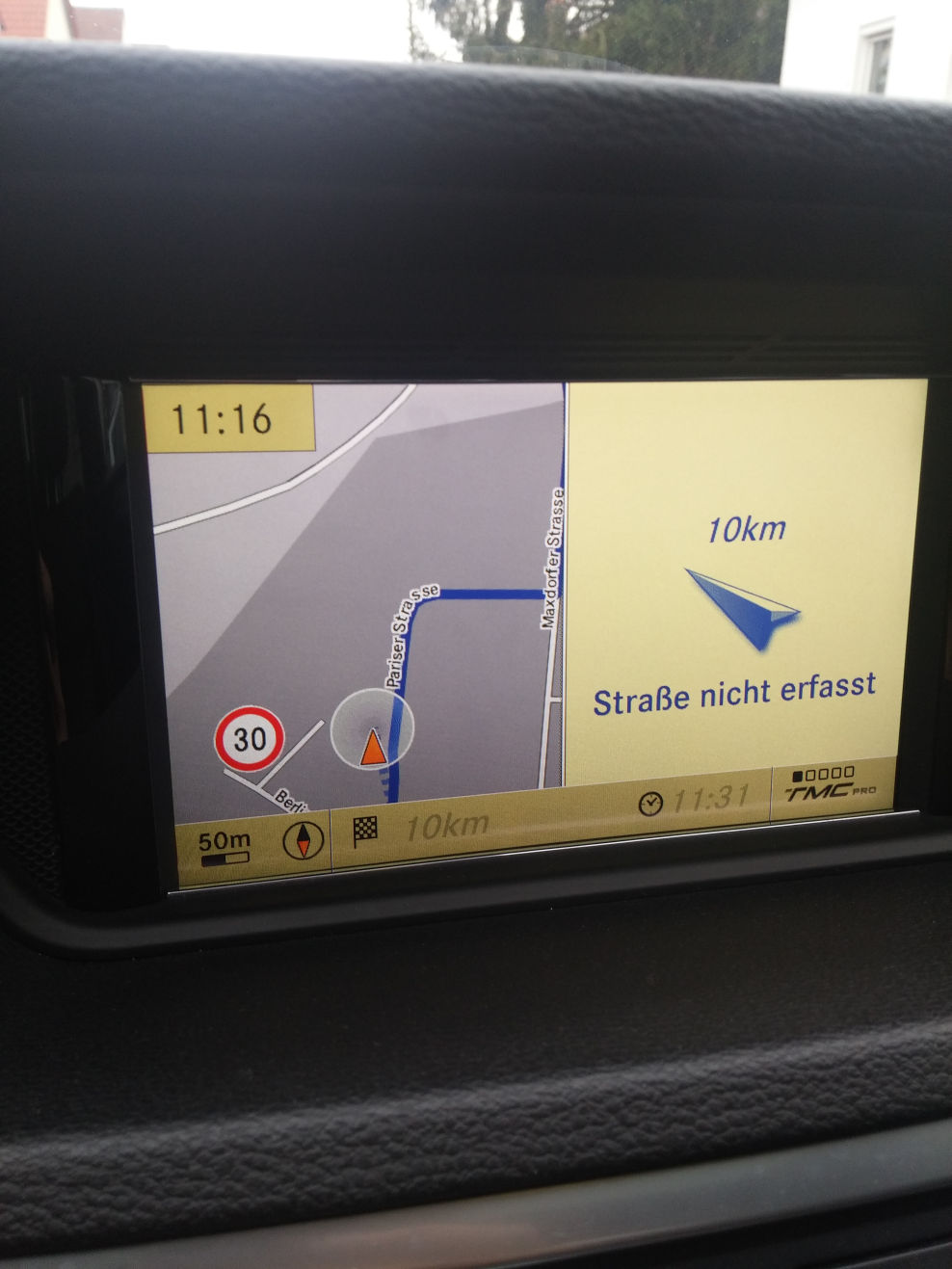

Hallo Community, ich habe ein W212 aus dem BJ 2011 mit Original Command. Wenn ich Navigation eine Route berechnen lasse, stehe ich wo anders als ich bin. Dabei erkennt es die Straßen nicht mehr. Wenn ich im Geheimmenü mal einen Check machen lasse zeigt es mir bei der GPS Antenne als Fehler NG und wenn ich das dann anklicke kriege ich die Fehlermeldung :FFFFFF. Heute habe ich mal eine GPS Antenne mit Fakra Anschluss vom Conrad gekauft und angeschlossen wieder das selbe. Kann mir da jemand helfen ?
