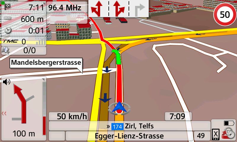

  • TMC solltest du schon haben, es gibt dann noch das TMC-Pro für zB. Deutschland, ob man nun damit bessere bzw. schneller TMC Meldungen bekommt, das kann ich dir leider nicht sagen, da ich in Österreich wohne und dafür gibt es diese Datei nicht.
    Du hast 3D Gebäude auf deinem Gerät, das sind aber die sogenannten Sehenswürdigkeiten, wie zB. ein Museum oder das Brandenburger Tor usw.
    Die 3D Städteansicht, sind die Gebäude in einer Stadt, aber auch da werden nicht alle Gebäude angezeigt, meist werden nur die etwas größeren Gebaüde angezeigt.
    In einem Dorf wird dir kein Gebaüde (Haus) angezeigt.
    Auf dem Screenshot siehst du die 3D Häuser.
