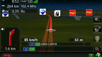

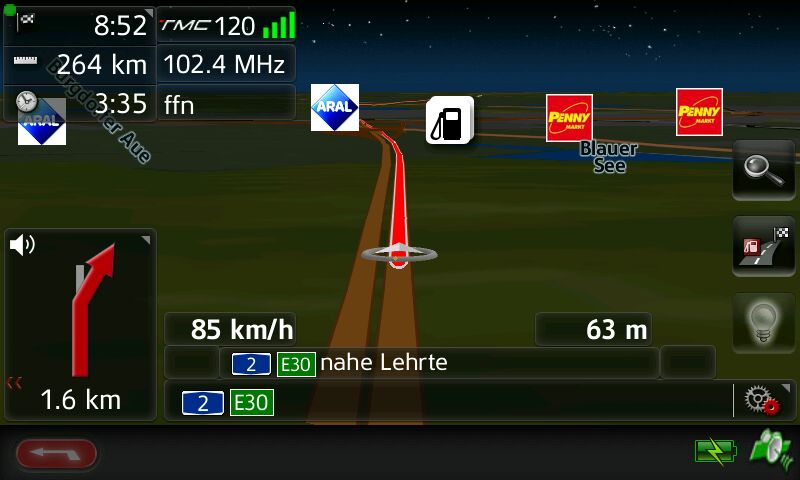

    BAB2 Richtung Berlin,Kurz hinter der AS Lehrte ist die linke der Dreispurigen BAB2 auf einer Brücke durch eine Leitplanke von den zwei übrigen Spuren baulich getrennt. Dort werde ich immer aufgefordert mich Links einzuordnen und weiter der BAB2 Richtung Berlin zu folgen.
    BAB7 Richtung Norden,quasi das gleiche Direkt vorm Elbtunnel. Dort soll ich mich auch immer links einordnen obwohl man mit dem LKW eigentlich die rechte Röhre benutzen muss.

  • Also das mit dem Links halten tritt bei beiden Beispielen auch im Pkw Modus auf. Vor allem das Links halten am Elbtunnel hatte selbst mein erstes Becker Navi vor zehn Jahren schon drauf. Entweder ist es doch ein Kartefehler oder aber in den Kartendaten ist etwas hinterlegt was die Software falsch interpretiert.
  • Also, habe mal nachgeschaut. Sowohl auf der BAB2 FR Berlin als auch auf der BAB7 FR Norden gibt es keine LKW/PKW-Beschränkungen auf beiden Seiten nach der Fahrbahntrennung bei Here. Eventuell hat das was mit der Anzahl der Fahrspuren nach der baulichen Trennung zu tun, die sind teilweise unterschiedlich. Möglicherweise bevorzugen die Becker-Systeme in solchen Fällen eher die Seiten mit der höheren Anzahl an Fahrspuren. Es sieht aber jedenfalls nicht nach Kartenfehlern aus. Viele Grüße, MC

  • Ist schon komisch. Jetzt hat es auf der A2 auch vernünftig geroutet.
