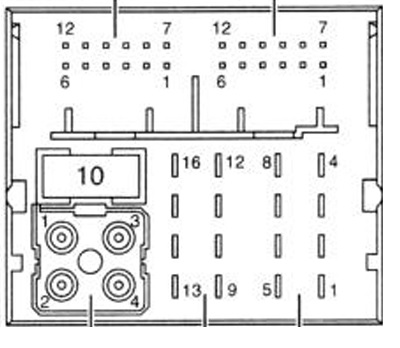

    ich bin etwas am Verzweifeln und hoffe hier ein paar Antworten zu finden. Ich möchte gerne DAB+ in meinem S204 empfangen. Im Auto ist das Audio 20 mit Wechsler und Navi verbaut. Nun habe ich zwei Varianten gefunden die möglicherweise zielführend sein könnten. Derzeit teste ich die erste Variante. DAB mittels USB...dazu habe ich mir ein Denision DAB+U sowie ein FM Splitter gekauft. Nachdem die für mich schon große Hürde Ausbau Radio geschafft habe, kam ich an die Rückseite des Radios. Den Splitter habe ich zwischen die Antenne und dem Radio verbaut. Nun gibts es am Splitter noch ein Kabel für die Phantomspannung. Ab hier bin ich leider technisch etwas überfordert. Derzeit ist das Kabel nicht angeschlossen. DAB+ und UKW funktionieren jeweils, allerdings sind doch deutliche Aussetzer beim DAB Empfang zu beklagen, meine naive Hoffnung ist, dass die Phantomspannung eine Verstärkung bewirkt. Jetzt suche ich verzweifelt bei den ganzen Kabeln auf der Rückseite des Radios eins, an dem ich mir die 12V klauen kann. Kennt jemand die Belegung, wo ich die Zündspannung abgreifen kann?

    Du kannst das an Pin 13 anschließen. ( Belegungsplan kommt per PN )
    Aber ob es besser wird, kann ich leider nicht sagen, ich kenne die Geräte nicht, auch nicht das aus dem Link ;(

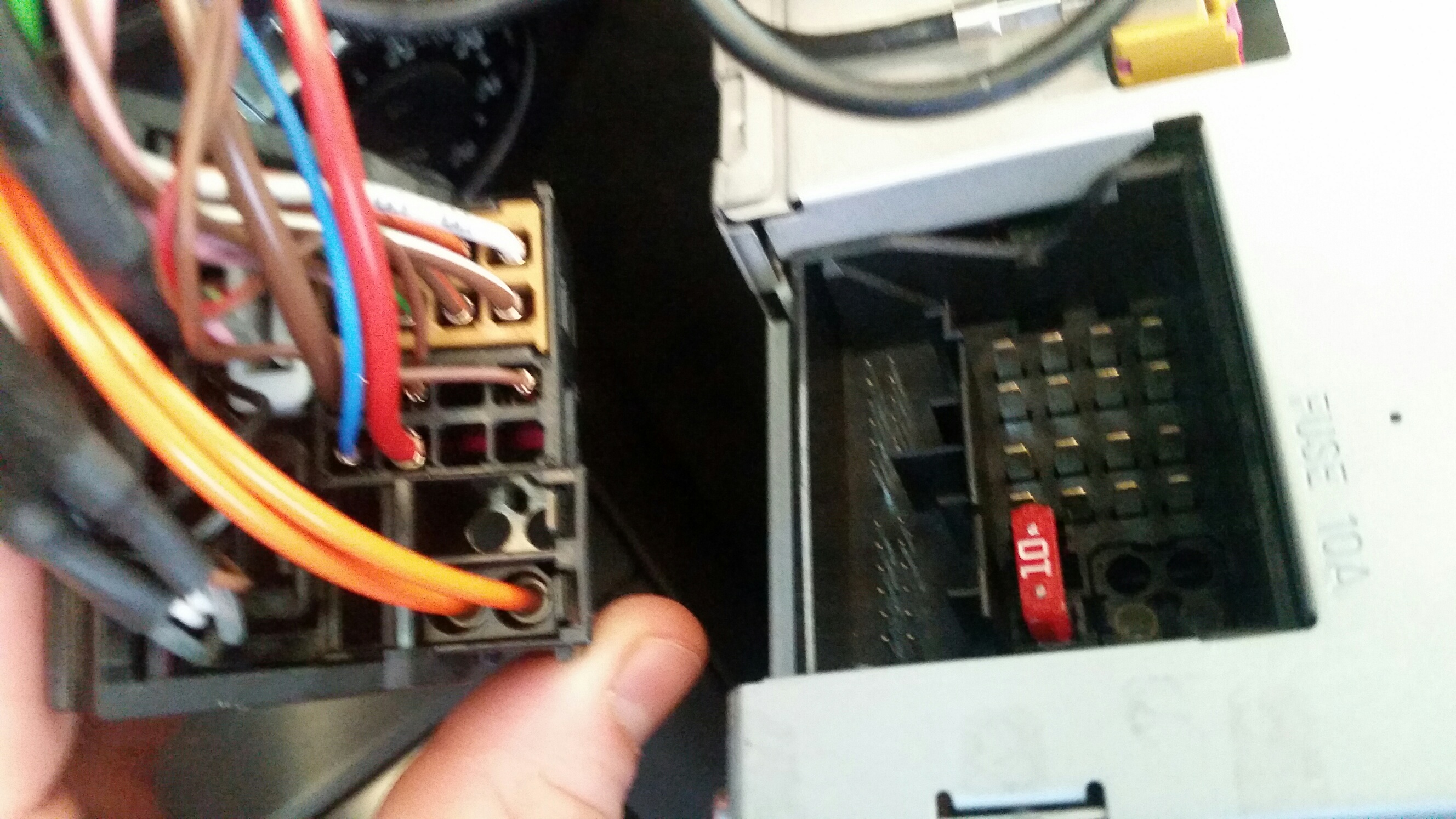

    herzlichen Dank für die Info!!!!! Muss ich PIN 13 nur noch in dem Kabelsalat finden. Bisher bin ich unterdurchschnittlich mit dem Ergebnis meines DAB Test zufrieden. In der Stadt ist ein durchgehender Empfang gewährleistet, aber in Teilen auf dem Land ist das aussichtslos. Da frage ich mich noch, ob ich im Unter(geheim)menü irgendwelche Einstellungen an der Antenne vornehmen kann. Leider habe ich dazu im Netz bisher Null Komma Nichts gefunden.

    es kann sein das der Pin nicht belegt ist :!: ( nur belegt bei SA-Code 386 Freisprecheinrichtung )
    Teilenummer bei MB für den Kabelpin wäre A013 545 76 26
    Man kann auch die original DAB+ Teile nachrüsten, liegt dann allerdings bei ca. 1.500 bis 2.000 € ;(

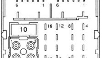

  • Eine Freisprecheinrichtung habe ich, aber das muss nicht bedeuten das der PIN belegt ist oder? Steht irgendwo wo PIN 1 ist bzw. ich mit dem Zählen beginne?
