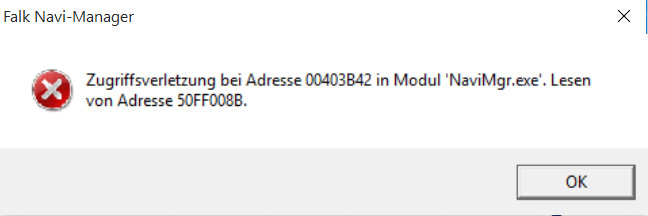

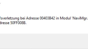

    b.) Anlage[Blockierte Grafik: http://www.bilder-upload.eu/thumb/1e570c-1440841310.jpg]

    Ich würde aber allerdings die Navimanager-Installation erstmal in Ordnung bringen. Die Fehlmeldungen, die du hier mit Bildern belegst, sprechen dafür, dass mit dem Navimanager was nicht stimmt. Also aktuelle Version des FaNaMa Classic runterladen und neu Installieren.
    Wenn der Navimanager wieder korrekt läuft, schaust du am besten, ob das Gerät dann vom Navimanager erkannt wird. Ich weiß, das Gerät startet nicht richtig, hänge es trotzdem an den PC. Benutze ggf. das Script aus diesem Beitrag =>KLICKMICH und versuch, ob das Gerät danach erkannt wird.
