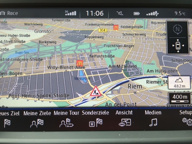

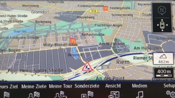

  • etwas schwer zu erkennen, passt Größe und vor allem das Seitenverhältnis?
    Tobias
    Hallo Tobias,
    wenn die Logos genau so groß sein sollen, wie z.B. jenes für die Baustelle, dann ist dem nicht so - die sind definitiv kleiner.
    Was das MCD-Logo betrifft, ist das M etwas innerhalb des roten Quadrates aus der Mitte heraus nach rechts unten versetzt.
    • Offizieller Beitrag
    es scheint so zu sein, dass die 44 x 44 dann doch auf 39 x 39 abgeschnitten werden, ok dann müssen wir etwas mehr Aufwand treiben und neue Icons für 39 x 39 erstellen.

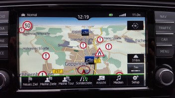

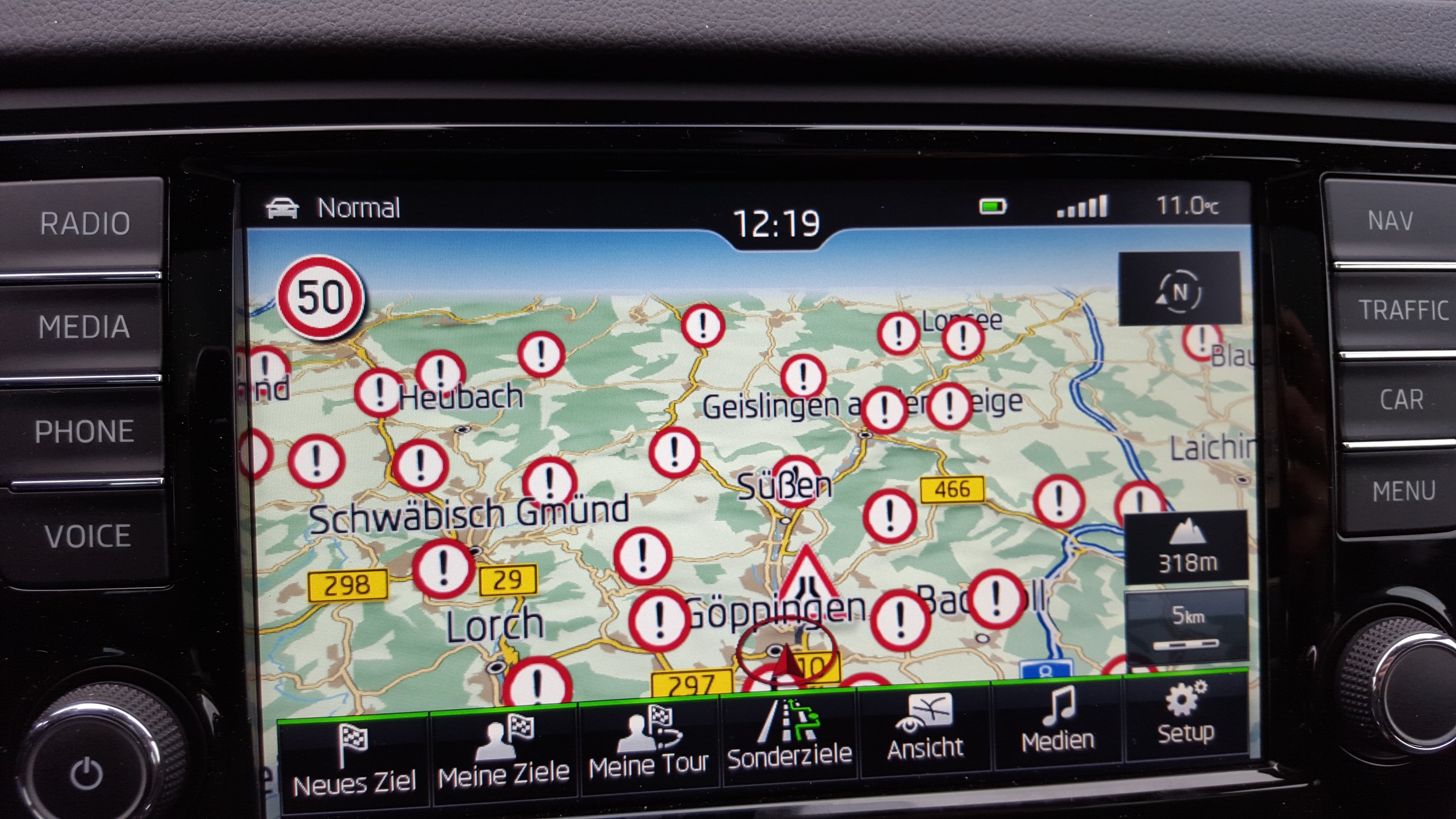

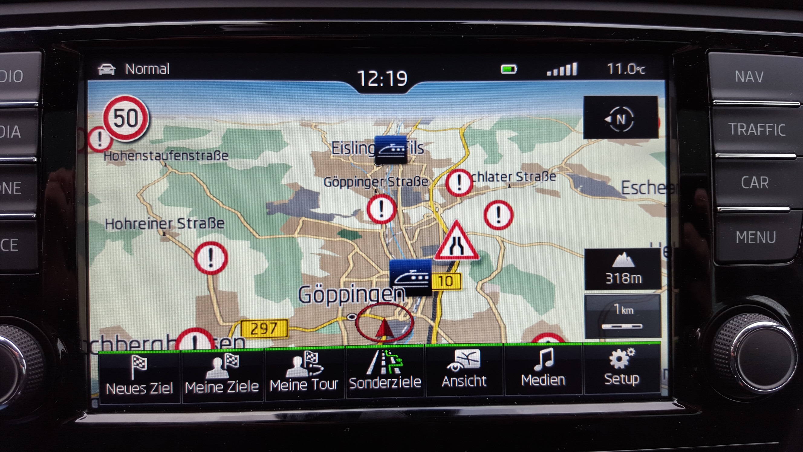

  • Anbei die Bilder mit den transparenten Icons, verwendet im Skoda Columbus MIBII (2. Generation). Funktioniert super und schaut sauber aus, habe die hochauflösenden Logos gewählt.
    Ich habe mal ein Logo angehängt das ich gerne statt dem Ausrufezeichen verwenden würde, wie bekomme ich das getauscht über POIbase oder notfalls auch über ein direkten Eingriff.
    Mir ist aufgefallen das es oft 2-3 Strassen vor dem eigentlichen Blitzer schon "gongt", was ich mir noch wünschen würde, wäre eine richtungsabhängige ansage und ggf. sogar
    erst wenn ich auch über der erlaubten Geschwindigkeit bin und nicht das es mich warnt wenn ich bei 100 km/h nur 80 km/h fahre.
    Danke :)
