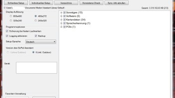

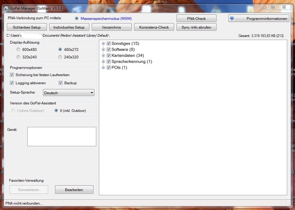

Hi, melde mich zurück, war einige Tage außer Haus. Ich hab das soweit gemacht. Goman ist aber scheinbar nicht in der Lage das angeschlossene Gerät zu erkennen.
Ich hab mal ein Foto erstellt: Wie geht es denn jetzt weiter??Ups, hab auf "individuelles Setup" gedrückt..................
Das Gerät wird jetzt erkannt! Diese Frage hat sich somit erledigt. Aber trotzdem: wie geht es weiter? Und was versteckt sich wohl hinter den Aldi Sonderzielen? Sind das sicherlich
die Filialen...........( Häkchen raus??? ) Sind denn Blitzer auch dabei oder ist das wieder ein separater Weg?
Danke schon mal im Voraus
Gruß roscho -
Aldi Sonderziele sind die Filialen.
Blitzer sind nicht dabei, da solltest du den Assistenten starten und da im Shop unter Points of Interest suchen.
