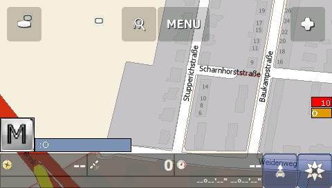

  • So, hab das jetzt mal ausprobiert, die Software läuft hoch, Karten funktionieren auch soweit. Was nicht geht ist GPS und TMC. hab mal die Einstellungen aus dem andern thread probiert, bei der Position 10, aber die scheinen nicht zu funktionieren.
  • Kann deine Probleme nicht vollständig nachvollziehen.
    Zu mindestens GPS sollte sich folgerichtig konfigurieren lassen und auch funktionieren, da Navigatorfree diesen eigentlich automatisch erkennt. Im Menü gibt es einen Button "GPS" dort musst du "GPS" anhaken. Ebenso solltest du unter Menü "Einstellungen" "Beim Start GPS automatisch einschalten" anhaken.
    Der richtige Port für GPS wäre für ein F6 3rd => COM2
    TMC => COM1 . TMC scheint allerdings beim F6 3rd zickig zu sein. Gelang mit bei dem F6 von meinem SV ebenfalls nicht. Hatte allerdings nicht genügend Zeit zum spielen un dnur ne wage Idee woran es liegt.
  • Das automatische erkennen hatte ich natürlich schon probiert da hat die Software aber nichts erkannt, und angehakt hatte ich es auch.
    Was für eine Baudrate muss ich denn für das GPS wählen?
