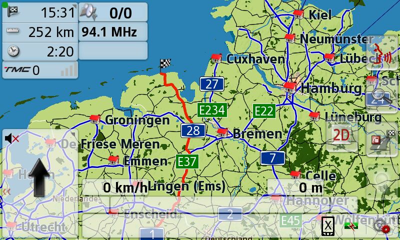

  • moin, ich habe da ein Problem mit den POI. Bei aktiver Route schaffe ich es nicht die 3 POI von der Routenübersicht auf der Autobahn darzustellen. Also Tanke,Restaurant und Parkplatz. Wie bekomme ich das hin oder kann das Becker es gar nicht?
    Mit den Becker Service Team bin ich schon beim Werksreset. Hat aber auch nicht geholfen.
    Gruß Wolf
    Bei aktiver Route

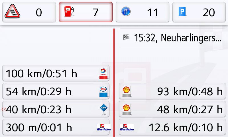

    In der Karte, ganz rechts den 3. Button [Tank-ico_Straße_Ziel] drücken ;)
    dann öffnet sich als Bsp. eine Ansicht ohne Poi,
    darin einen der angezeigten Buttons auswählen. Bsp. hier Tank-Poi 7x
    So ist es hier bei mir. :)

  • moin, GWS erzähl mal. Mein Navigon schafft es, mein Garmin zeigt die POIs an. Beim Becker sehe ich zwar die Zielflagge in 200 KM Entfernug aber den nächsten Rastplatz nicht. Da mußt du dich erst durch die Menüs wursteln. Unpraktisch.

  • Moin, ja das meine ich ja, du mußt erst mal 3x drücken um den nächsten Parkplatz zu sehen. Umständlich und lenkt nur unnötig ab. Anstatt ein Blick auf der Karte und aha das kommt die Pinkelpause.
    Das wäre was für Dr. Becker zum verbessern. Platz ist ja genug. Und soweit rauszoomen auf der AB ist auch unnötig.
