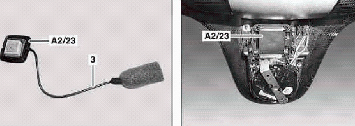

    1. Beim Telefonieren über das Comand hören mich die Gesprächspartner kaum, irgendwas scheint mit den Originalmikrofonen nicht zu stimmen (evtl. falsch angeschlossen?).

    zu1. die beiden Leitungen am Mikro mal tauschen

    Zu 1: welche Leitungen, es sollten ja 3 sein, zwei Mal plus und eine gemeinsame Masse, oder? Der Einbauer behauptet, die Mikros seien defekt, was ich aber nicht glauben kann.

    zu1. Die einzelne Mikroleitung von Kabeldav. hat normal nur 2 Leitungen :rolleyes:

    Zu 1: ehrlich? Das wäre ja dann fast ein Fehler am Kabelsatz! Denn auch das Radio hat zwei Mikrofoneingänge, man sollte auch beide nutzen, meine ich. Wie gesagt ich habe den Einbau (leider!!!) nicht selber vorgenommen, daher ist mir dies auch nicht aufgefallen. Dann ist klar was passiert ist, wahrscheinlich wurden beide Mikrofone in Reihe geschaltet, oder? Ist es schwierig, an die ranzukommen?

    Ich war nochmal bei der Werkstatt, die das Comand eingebaut hat, in meinem Beisein hat er eine neue Navi Antenne (wieder unter dem Armaturenbrett) verbaut und das Mikro umgepinnt. Nun funktioniert die Freisprecheinrichtung perfekt. Das Navi hat auch sofort statt 0 Satelliten 4 bzw. 5 Satelliten angezeigt, soweit alles gut. Aber nun, nach ein paar Tagen, verliert es wieder ab und zu den Empfang und zeigt mir dann keinen Satelliten im Kompass an. Woran kann es liegen, dass eine Navi-Antenne "verschleißt"? Ist die Navi-Antenne schlicht von mieser Qualität (hat 55€ gekostet)? Ich überlege schon, ob ich mir bei eBay für 8€ eine andere Antenne hole und es damit probiere? An die Orignalposition kann man die Antenne angeblich nicht montieren, ohne die Scheibe zu tauschen (nein, meine Scheibe ist nicht bedampft). Ist das so?
