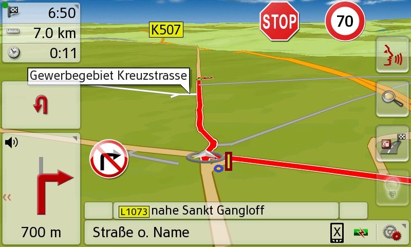

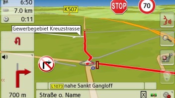

ich wollte heute an einer Kreuzung rechts abbiegen.
Ampel (rechteck) zeigte rot - es waren auch noch zwei PKW vor mir.
Mit mal sagte Katrin Stop! - rechts abbiegen verboten.
Meine Position runder (Kreis)war laut Navi also voraus bzw ungenau.
Was soll das wieder ??

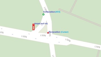

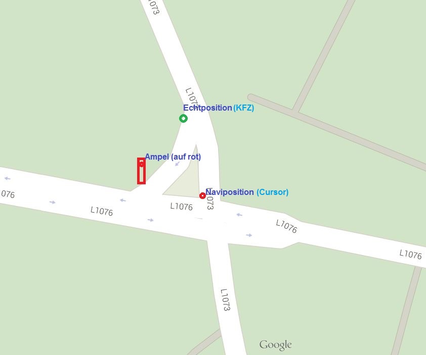

In der Anlage nochmal eine andere Ansicht der Situation - aber quasi auf dem Kopf gesehen. -

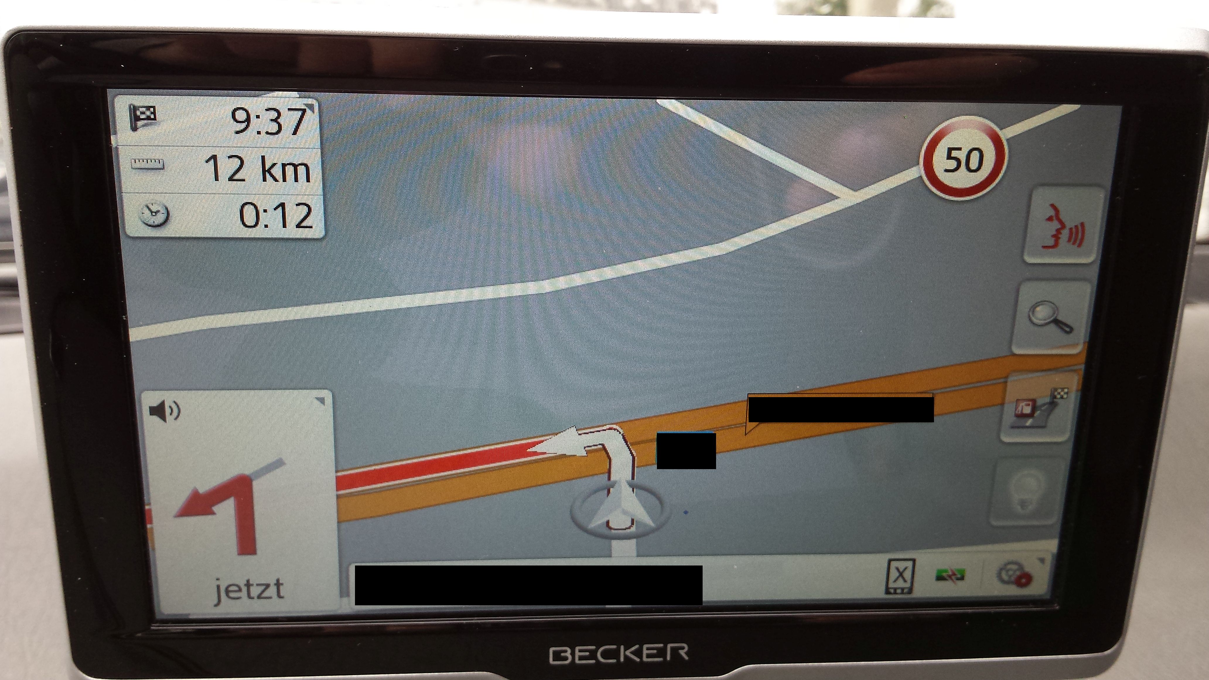

Auf deinem Bild steht, "Naviposition", ist das nun der Cursor oder der kleine Punkt, der immer mit springt.
habe oben meinen Post und Bild geändert.
Das Google-Bild ist ja quasi aus der anderen Richtung gesehen.
KFZ kommt also von Nord. -
So ich bin eben eine Strecke gefahren ohne Skin und hab ein Foto mit Handy gemacht, nun mach ich aktuellen Skin rauf und fahre selbe Strecke, mal sehen ob dann die Position diesselbe ist.
Edit:
Zitatauf deinem Bild steht, "Naviposition", ist das nun der Cursor oder der kleine Punkt, der immer mit springt
Der kleine sringende Punkt wäre deine aktuelle Position lt. GPS.
Cursor ist der der Pfeil mit dem Kreis.
Also irgendwas stimmt da nicht, entweder GPS Empfänger, oder der Skin, oder aber auch die Karte?
Ich fahr mal eben ne Runde, dann wissen wir mehr. -

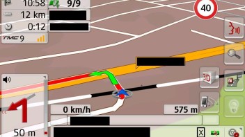

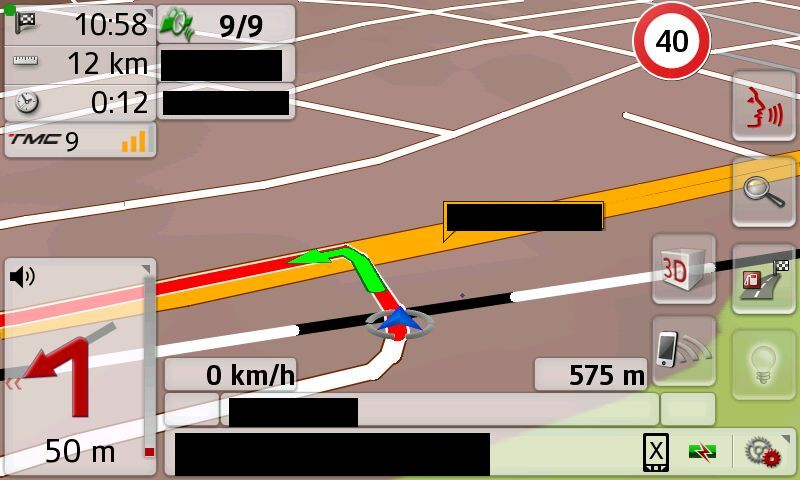

So Bild 1 Cursor (Becker Pfeil), da wäre Position OK.
Was mich wundert, der springende Punkt (aktuelle GPS Position) ist weit daneben und falsch.Bild 2 mit Skin, da ist der Cursor leider falsch, zu weit unten, obwohl ich an der fast gleichen Stelle stehe (eine Wagenlänge dahinter) ist es zu weit unten.
Der springende Punkt (aktuelle GPS Position) ist leider auch falsch.So wie ich das sehe, liegt es am Skin.
Beim IGO gabe es mal die Funktion GPS-Fangmodus ausschalten - das sieht man dann wo man wirklich steht und nicht die Navisoft dich "hinzieht".
Sprich die echte GPS position ist immer woanders, die Navissoft fängt einen dann quasi auf die Straße damit es mit der grafischen Karte übereinstimmt.
Sieht man am besten wenn man gps-logging macht und das Logfile im Google anschaut.
Das Thema hatten wir hier schon mal irgendwo. -
Naja, viel kann man da nicht machen, entweder alles Original nutzen, oder mit Skin und und der nicht ganz richtigen Position.
Alternative wäre ein paar Sachen aus dem Skin zu entfernen, wie 3D Kompass.
RDS und Anzahl der Satelliten.
Nächste Strasse eventuell nach oben versetzen, aber dann ist das so ne Sache mit dem Himmel sehen.Was mich etwas stuzig macht, warum stimmt es mit den Hausnummern überein, wenn ich wo stehen bleibe?
Ich habe mal Testweise, den Cursor nach unten versetzt auf 76 und teste mal ob es besser ist.
ich denke schon ,bzw bin mir sicher, das die Hinweise und Ansagen sich nach dem Cursor auf der Karte richten, denn bedenkt mal Tunneldurchfahrten! Dort ist auch kein GPS Signal vorhanden ,das Navi führt nach der zuletzt ermittelten GPS Geschwindigkeit den Cursor im Tunnel nach und gibt dort auch Hinweise und Ansagen!
Die GPS Position auf deinen Bildern könnte so ungenau sein,weil du ich in der Nähe einer Bahnlinie befindest! Diese Oberleitungen könnten Störungen verursachen! Es sei denn, es ist ne Dieselbahn!

Wo befindet sich auf deinem Google maps Bild der Punkt für die reale GPS Position?
Hi samue,
reale GPS-Position weiß ich nicht, nur die Position wo ich mit meinem Auto stand (KFZ).
