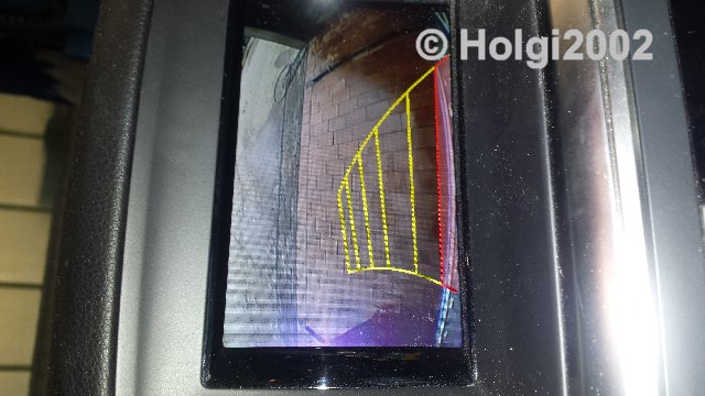

Moin,Moin,
leider nicht
ging nur mal beim GLK.

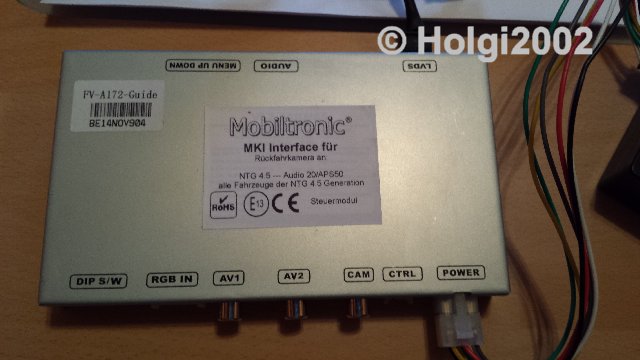

Ich habe es am NTG 4.7 bei meinem 2013er Mopf damit http://te.carnavi-tech.com/mer…4-ntg45-comand-p-435.html hin bekommen.
Sind dynamische Linien wie Original und ist plug and play.
Hallo lilom, wo hast Du das Teil her? gibts das auch in Deutschland zu bestellen?
Ich habe es mir von einem User im Motortalk Forum schicken lassen, ist zwar teurer aber ich musste nicht auf den Zoll.http://www.motor-talk.de/forum/linien-der-rueckfahrkamera-einschalten-comand-online-t3292705.html?highlight=r%C3%BCckfahrkamera%3Blinien&page=2#post41746008
