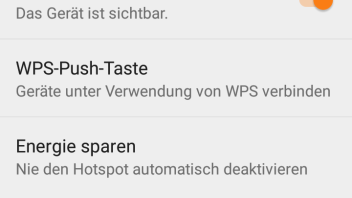

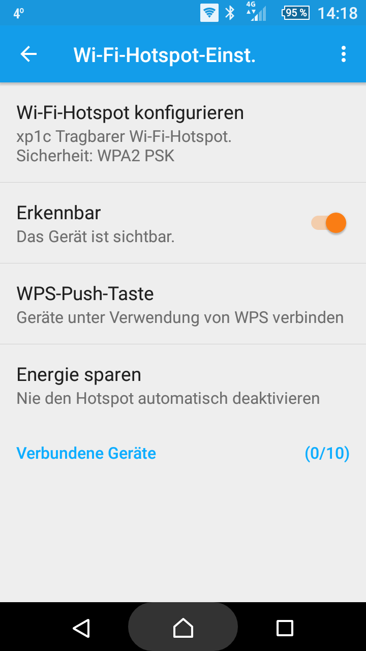

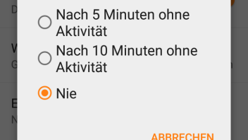

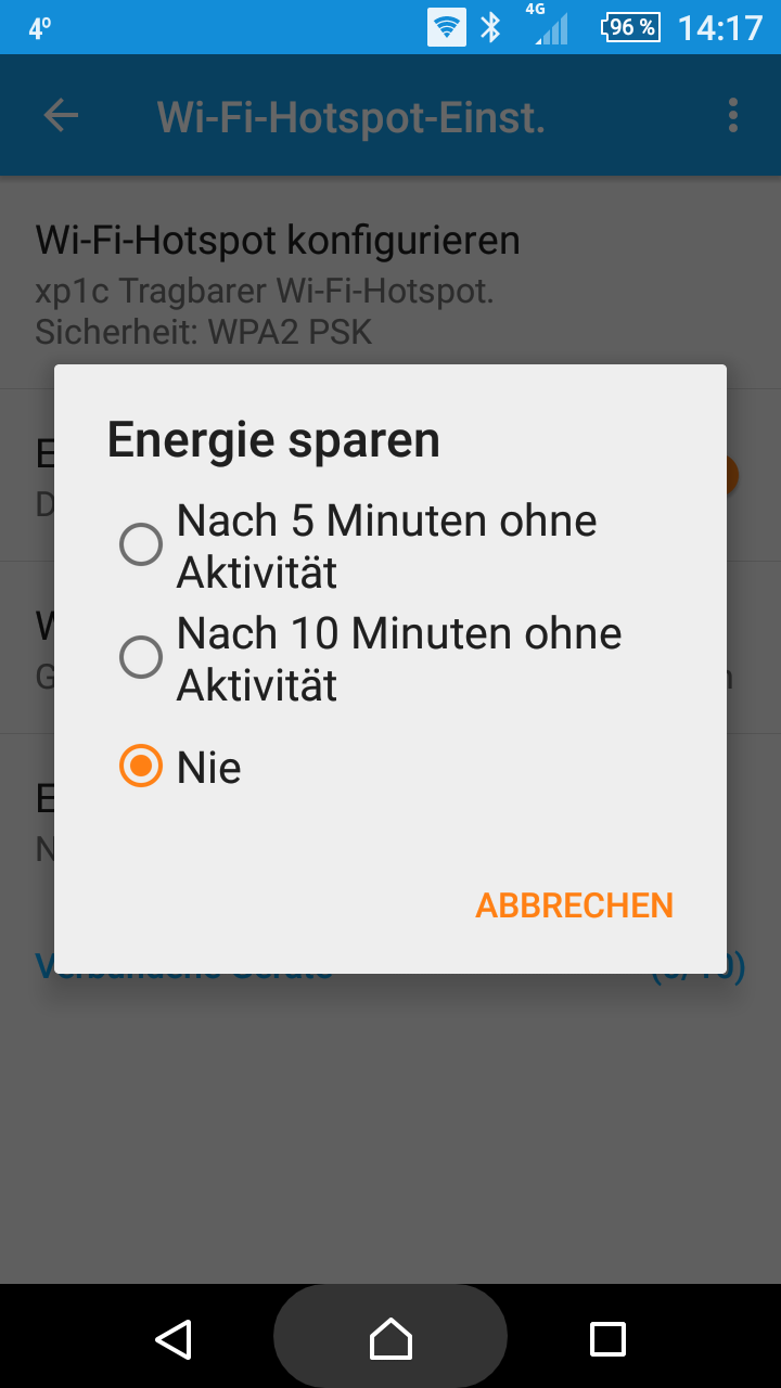

  • Moin moin,
    so habe noch etwas rumgetestet.
    Im Handy (xperia z1 c) habe ich alle energiesparfunktionen, auch die für Tethering deaktiviert.
    In den Einstellungen kann ich so gut beobachten, welches Gerät sich gerade verbunden hat.
    Habe nun im Becker das Wifi aktiviert, Passwort eingegen und gewartet. Irgendwann hat sich dann endlich das Navi mit dem Handy verbunden. Ip u. Macadresse waren zu sehen. Das Navi hat sich dann ca. 80
    Livetmc-Meldungen gezogen und dann gleich wieder abgemeldet.
    LivePois o.ä. konnte ich schon gar nicht mehr abziehen. Navi hat auch von sich aus keine Verbindung mehr hergestellt.

  • Hallo auch,
    so habs gefunden :D
    Lag an den WLAn-Einstellungen vom Sony-Handy.
    Da gibts einen Punkt "Wi-Fi-Optimierung" = Akkuverbrauch bei aktiviertem WiFi minimieren.
    Dort den Haken raus und schon bleibt die Tetheringverbindung stabil. :thumbup:
