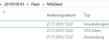

[Blockierte Grafik: http://fs1.directupload.net/images/150128/gsr8qguv.jpg]
So sieht der Inhalt vom NNG ordner aus, ist da was zuviel?

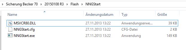

...so sollte es aussehen...
Allerdings. Die Original.cfg gehört da nicht rein und die NNGStart-Original muss NNGStart.exe heissen.
Kann mir nicht vorstellen, dass dies durch reines Installieren von POIS geschehen sein soll, lasse mich aber gerne belehren.
