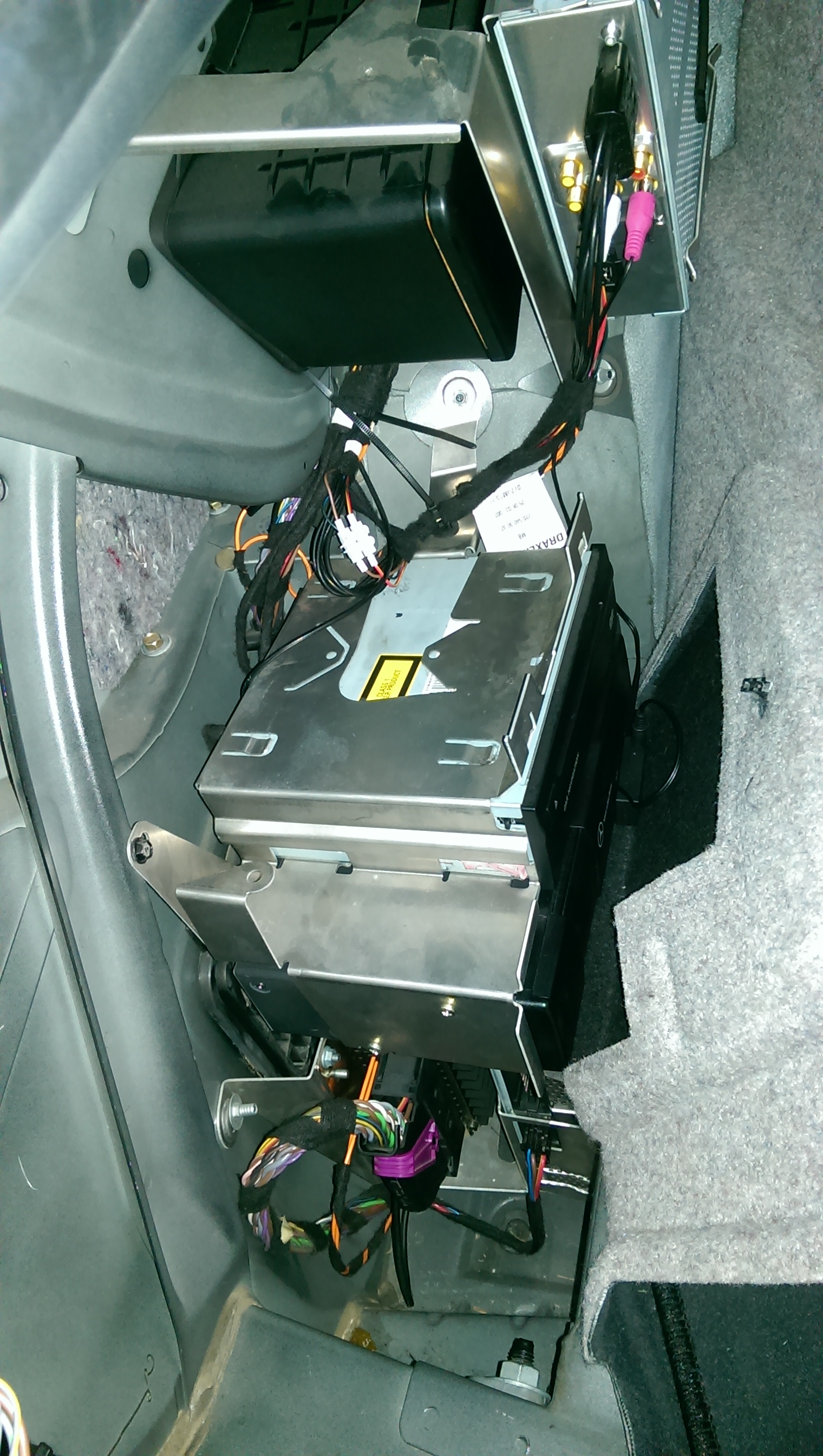

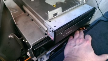

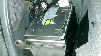

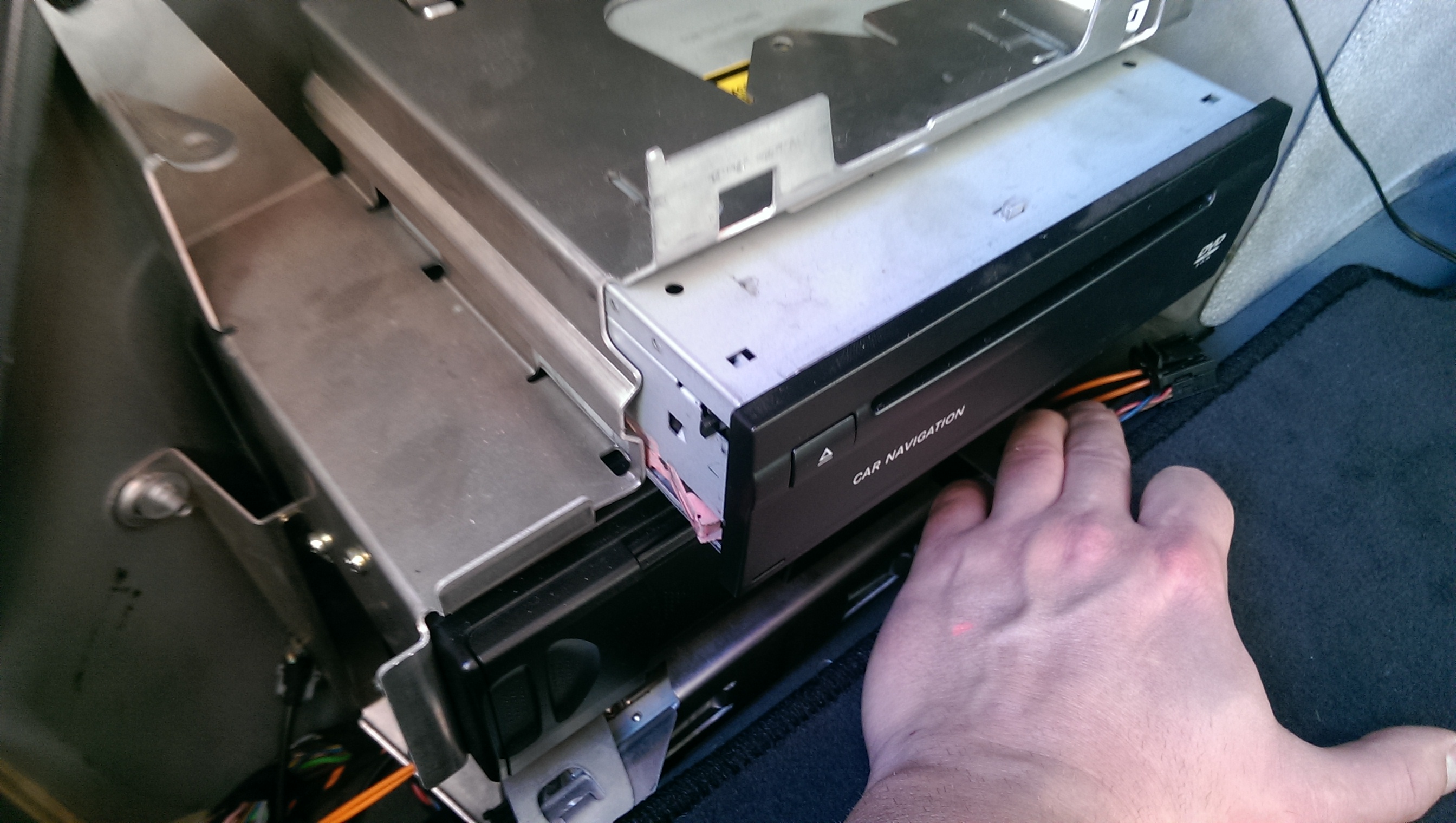

  • Hallo, kann mir jemand sagen wo der AGW genau verbaut ist .
    Habe mir ein TV-Freischaltmodul gekauft .
    Und ich finde einfach diesen benötigten Stecker
    nicht ?( .
    Danke schonmal im voraus !!!!
  • Moin,Moin,
    links unten im Kofferraum, da wo auch der CD-Wechsler ist ( wenn Du einen hast ) ;)
  • Ganz unten wo der große Stecker mit den vielen Kabel dran ist, und da dann genau auf der anderen Seite,
    da müssen dann auch 2 orange MOST-Lichtleiter mit ran gehen ;(
