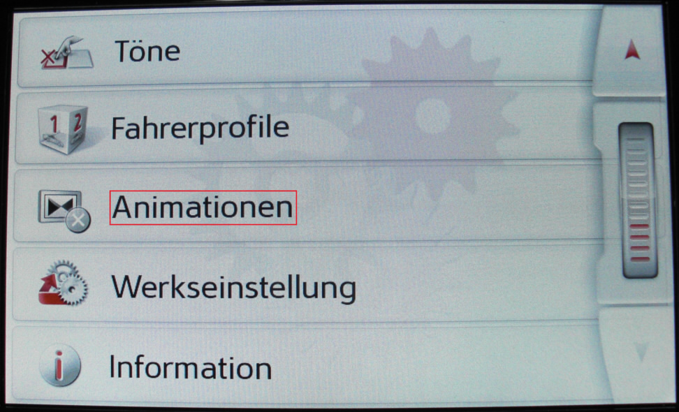

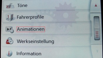

Und wie kann ich den abschalten?Hallo,
das angehängte Bild stammt vom Professional.5! Schau mal nach, ob bei den Einstellfunktionen beim 6-er diese Einstellmöglichkeit auch vorhanden ist,
Gruß Karl
Hallo Karl,
danke für Deine Antwort.
Die Einstellmöglichkeit gibts auch beim 6er. Ich war grade unterwegs und habe die Animationen deaktiviert. Leider macht es beim Bildschirmschoner keinen Unterschied. Der erscheint pünktlich zehn Minuten nach Abfahrt. Der Knopf schaltete die Animationen beim Ansichtswechsel usw. ab.
Ich hoffe das der Bildschirmschoner abschaltbar ist. Sonst würde das meine bisherige gute Meinung vom Gerät wohl etwas ändern.
Grüße, Jakob -
