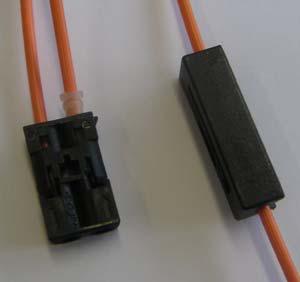

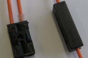

    Gibt es eine Möglichkeit die Headunit vorübergehend OHNE Navirechner im Kofferraum zu betreiben?
    Seit ich diesen abgesteckt habe geht vorne das Radio auch nicht mehr.

    Noch ne. Frage aus Interesse: Wird der Most als Ring betrieben und muss daher geschlossen sein?
    Normalerweise kenne ich Lichtleiterverbindungen als Punkt zu Punkt Kopplung.
