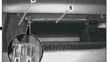

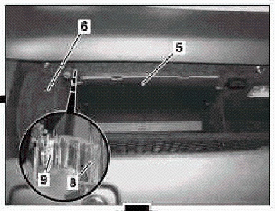

  • Man sieht es unten auf dem Bild zwar nicht so genau aber 8+9 da oben in der Ecke sitzt ein silberner Knopf und auf dem ist CDC eingraviert, damit wird der Wechsler entriegelt.
    DVD kann das NTG2 schon aber nur Daten DVD = Navi-DVD aber keine Video-DVD weil der Decoder dafür nicht vorhanden ist.

    danke für deine Bemühungen. Habe gestern gleich noch mal nachgesehen. Leider kein Knopf zu finden... Dafür habe ich oben rechts im Handschuhfach ein quadratförmiges Loch. Vielleicht befand sich dort mal der Entriegelungsknopf...?!
