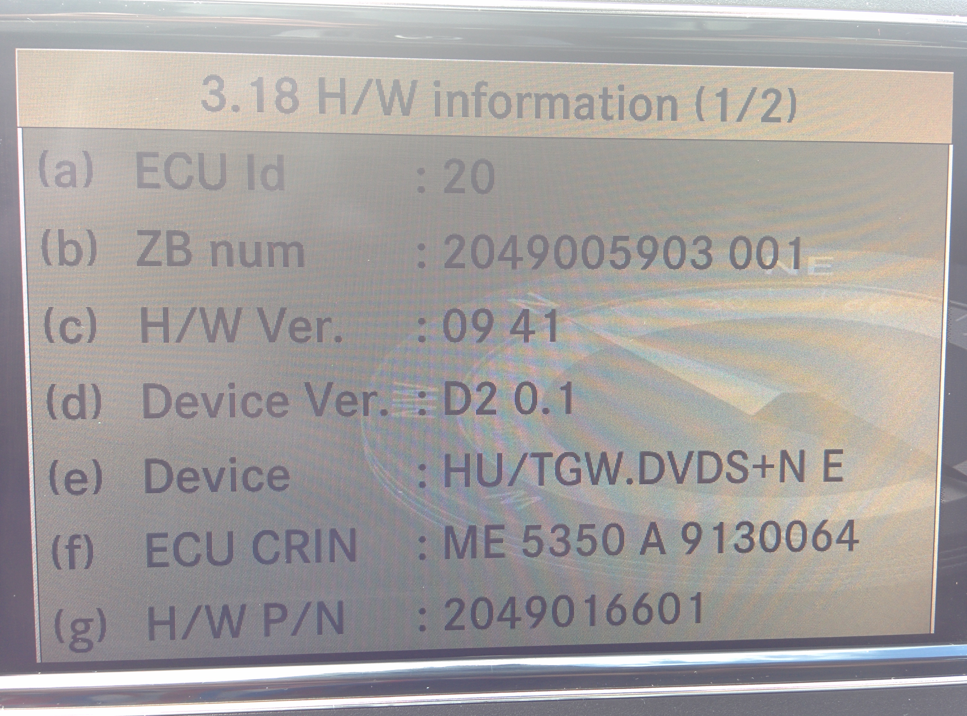

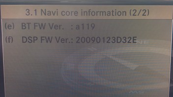

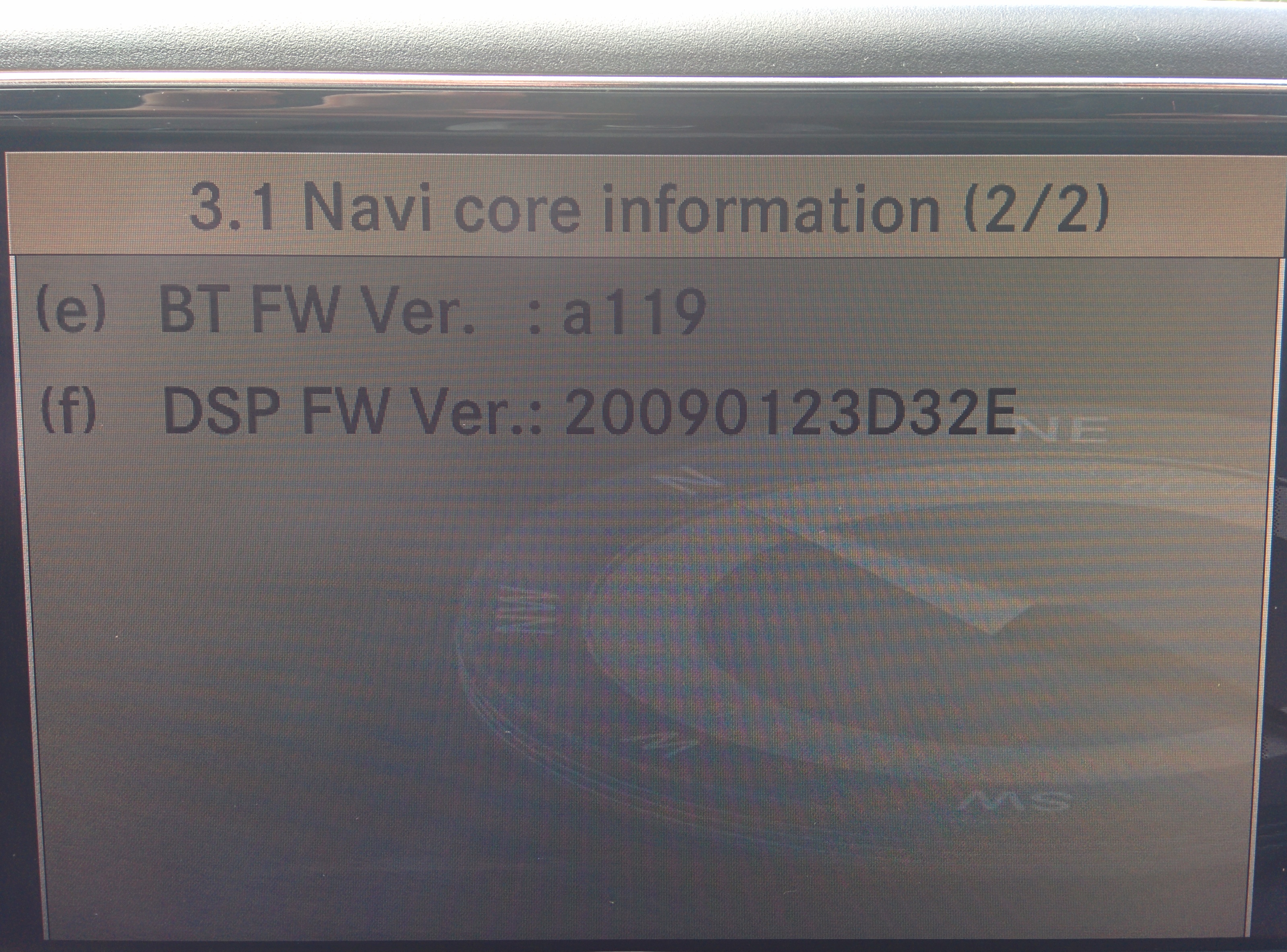

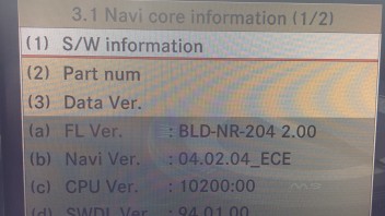

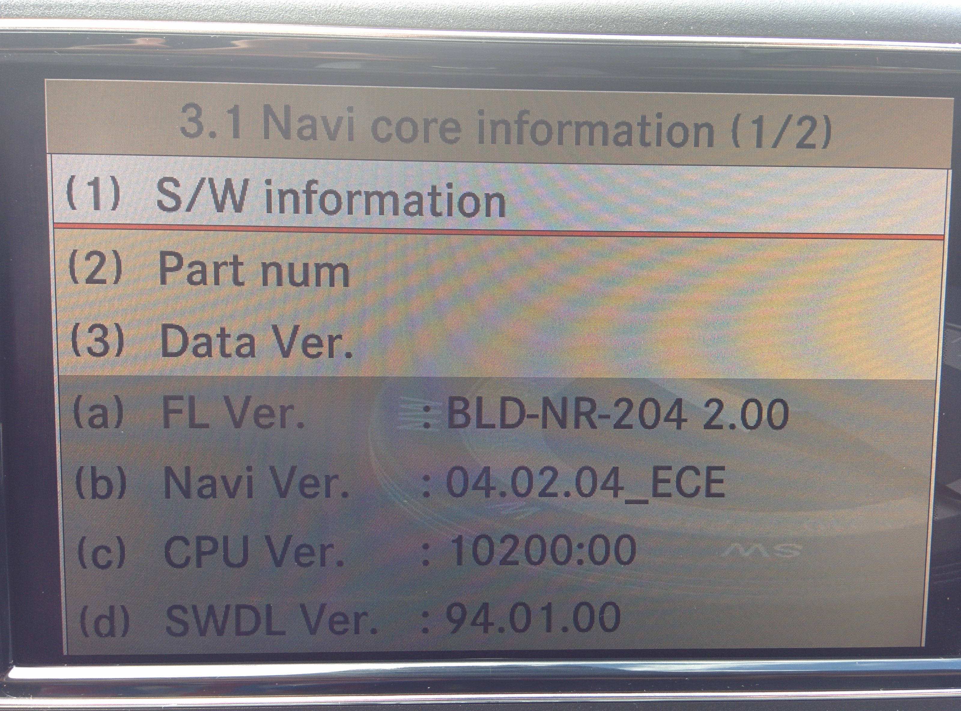

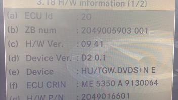

    Wie kann ich denn die Firmware auf dem COMAND auslesen? Da gibts doch bestimmt nen Menüpunkt wo das steht. Vielleicht sogar ein verstecktes Menü?
    Wäre ganz interessant zu wissen, was da so drauf ist.
    Also beim Navi steht unten rechts TMC Pro.
    Den Stand der Navikarten ist klar über das Menü zu erfahren.
    Ich meinte aber die Firmware von dem COMAND.
    Das ginge zwar ueber ein verstecktes Menue, dort kannst Du aber eine Menge kaputtmachen. Aber wie gesagt, das COMAND NTG4 wurde kurz nach Herstellung Deines Fahrzeugs durch den Nachfolger ersetzt, aller Wahrscheinlichkeit nach ist Deine Firmware aktuell.
    Davon abgesehen sind mir auch keine derartigen Probleme bekannt.
    Damit hast Du schonmal keine uralte Firmware, sowohl TMCpro als auch die Anzeige der Kartenversion gab es am Anfang nicht.

    Trotz alle dem würde ich gerne wissen, welche Firmware zur Zeit auf meinem Comand läuft. Einfach nur mal so Spaßeshalber.
