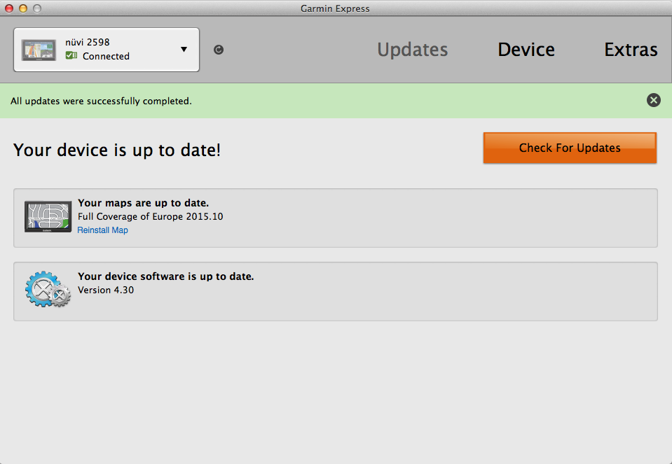

  • Ich habe das Karten-Update auf 2015.10 gerade eben erfolgreich unter OSX (mit Garmin Express) durchgeführt. In meinem Garmin 2598 LMT-D steckt eine 16 GB micro SD auf der nach der Installation noch etwas mehr als 11GB verfügbar sind.
