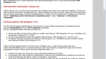

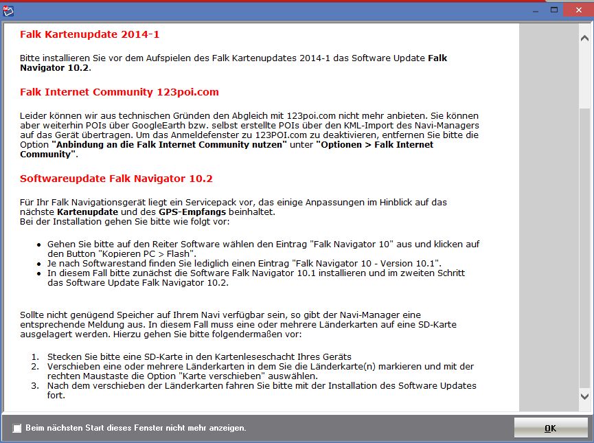

    er war aber leider nicht dabei im Falk Navimanager wird nur der Navigator 10.2 für die F Serie als Kompatibel angezeigt
  • Der FN10.2 den der Navimanager dir anbietet ist für dein Gerät bestimmt, die Beschreibung (F-Serie) ist ein kleiner aber unbedeutender Fehler in der Catalog.xml
    Den solltest du installieren. Danach wirst du auch mit deinem Kartenupdate glücklich.
    Und wenn du mal genau hinschaust, auch der Navimanager meldet dir entsprechend das vor dem Kartenupdate auf 2014-1 der FN10.2 installiert werden muss!
