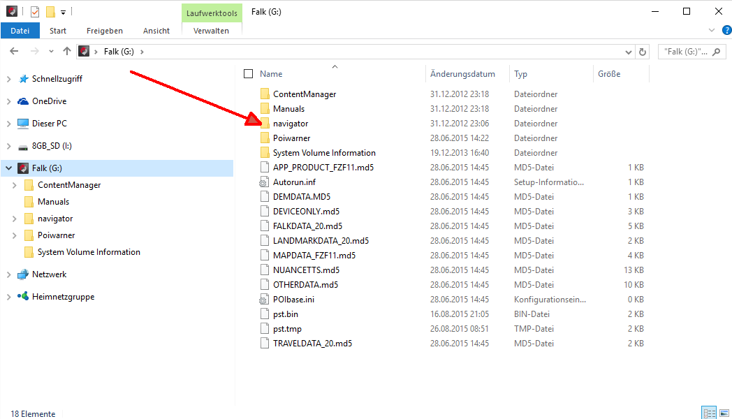

  • Hallo @Womokarl!
    Der gute @samue wird dir wohl nicht mehr helfen können/wollen, da er sich aus diesem Forum abgemeldet hat und nicht mehr registriert ist.
    Sein Tip ist doch gar nicht so schwer umzusetzen. =>
    • 1. Verbinde dein Neo mit dem PC und schalte es dann Ein!
    • 2. Warte bis das Gerät vom PC erkannt wurde und öffne dann ein Datei-Explorer-Fenster.
    • 3. Dein Neo solltest du dort als Laufwerk mit dem Namen "Falk" vorfinden. Klicke es an.

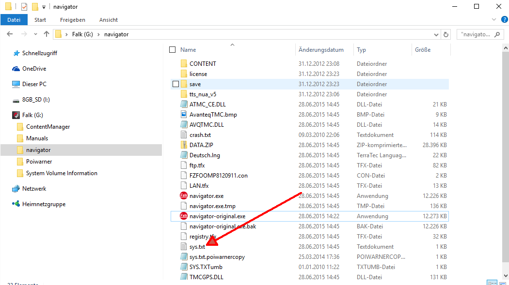

    • 4. Als Inhalt findest du dort einen "Ordner" mit dem Namen "Navigator" den du wiederum anklickst.
    • 5. Im nun offenem Ordner "Navigator" ist eine Datei mit dem Namen "sys.txt" (möglicherweise wird bei dir die Endung ".txt" nicht angezeigt, weil das bei dir nicht eingestellt ist.). Öffne diese Datei mit dem Windows-Editor, mache die von @samue vorgeschlagenen Eintragungen und speichere die Datei dann wieder.
    Gruß edalbrozar
