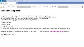

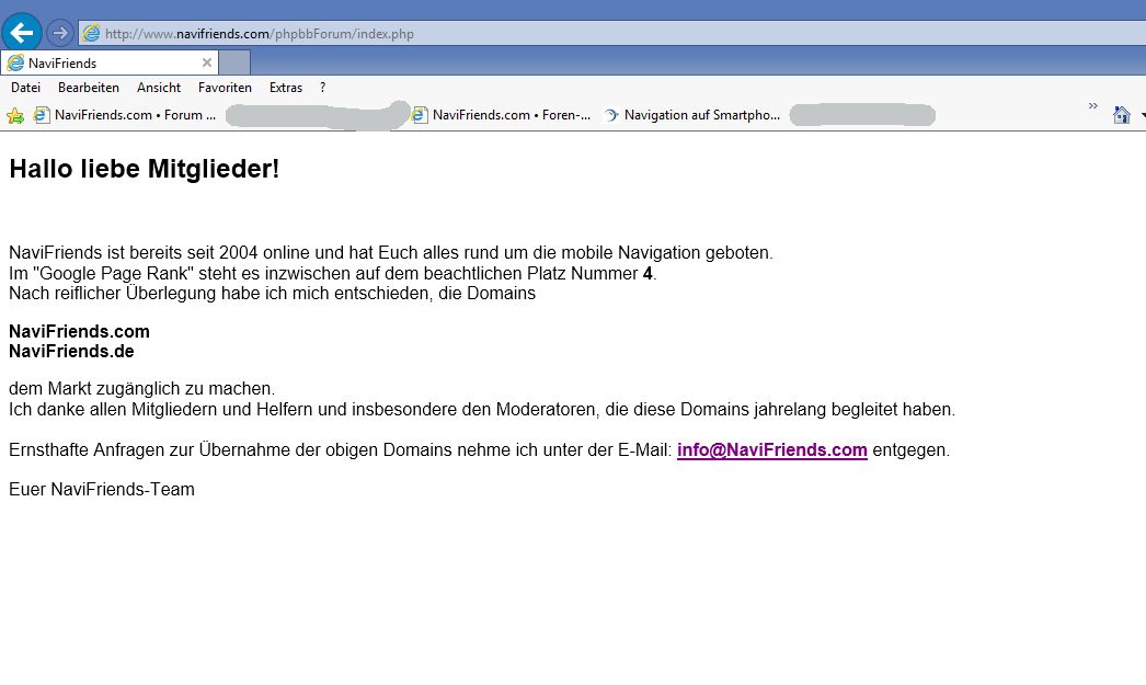

    Der Niedergang oder das Abschalten des Forums kam letztlich auch nicht so plötzlich, wie sich das für einige User angefühlt oder dargestellt haben mag. Bereits einige Monate vor dem endgültigen AUS, war beim Aufruf des Forums, statt der üblichen Startseite folgendes zu sehen: Screenshot Mai 2013
    Ich denke, das sagt alles, was es darüber zu sagen ist. Der Hinweis war nur sehr kurz Online! Viele werden den gar nicht mitbekommen haben, das Forum lief danach ja noch einige Monate weiter, als wäre nichts gewesen.
    Wobei "als wäre nichts gewesen..." die Sache eigentlich kaum richtig darstellt. Anzeichen für den Niedergang des Navifriends-Forums waren in meinem Augen und sicher auch in den Augen anderer Intensiv-Usern schon lange vor dem Screenshot und dem endgültigen Aus, deutlich sichtbar!!!
