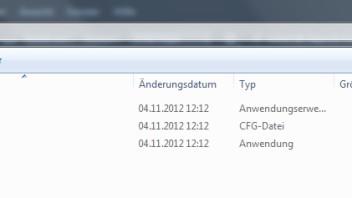

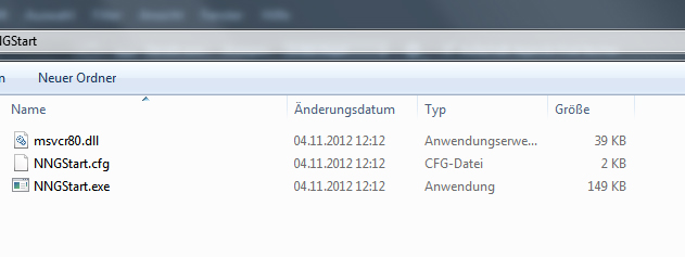

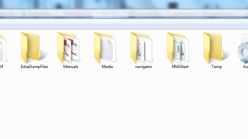

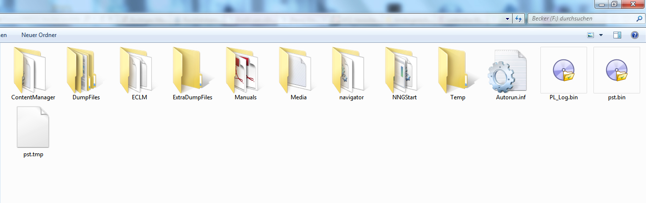

    ich hatte dir bereits ja auch in einem anderen thread geschrieben. Mir fällt aber gerade noch etwas ein. Ist noch andere Software auf dem Gerät installiert? Ein Sondermenü ( PmB) oder/und ein skin? Wenn ich mich recht erinnere,sieht dein PC doch zumindest den internen Speicher,mache doch vom Inhalt eine Screenshot und stelle ihn hier ein.
    Edit: Und einen Screenshot vom Inhalt des Ordners "NNG Start" bitte.

    die Dateienund Ordnerstrukturen sehen auf den ersten Blick norml aus. Hatte vergessen, der Inhalt vom Ordner navigator wäre noch interessant
