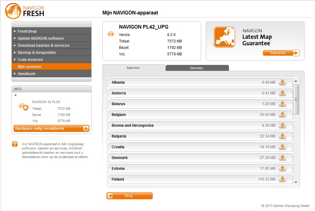

Es gibt aber für 40-er und 70-er Upgrade auf MN 8.
40 Essential, 40 Easy und 40 Plus --> 42 Plus
40 Premium --> 92 Premium
70 Easy und 70 Plus --> 72 Plus
70 Premium --> 92 Premium
Upgrade Version ist MN 8.2.0Navimensch,
Vorbil 20Plus --> 42Plus
Dan wirt im Navigon Fresh nicht mehr angegeben das es ein 40Plus ein 40PLus ist,aber en 42PLUPG und ist das gerät softwaremäsig kein 40PLUS mehr.
Das gilt auch für ein 70Plus.Ein upgrade zum 72-er,last sich im Navigon Fresh sehen als 72PLUPG.Und er spricht vor ein 70Plus mit 8.0.1.
Abert er kann sein unschult beweisen mit ein screenshot von Navigon Fresh,wo er dass gerät angeschlossen hat.
Wenn dan das screenshot angibt das ein 70Plus ist,dan kan er kein MN 8 drauf haben.
Darum bittre ein screenshot von das gerät selber.:Gerät an,Option-->Einstellungen-->Option-->Produktinformation-Produktinfo(Hier steht um was für gerät es sich handelt.)
Und dan gerät anschliesen am PC.NF starten,ein PrtScr machen von bild,en dan kan man diese vergleichen.
Darauf muss dan stehen das es sich um ein Upgrade version handelt. -

Wir können dich nicht weiterhelfen.Beigefügte foto:
So sieht ein gerät aus,was ein upgrade von 40PLUS plus zum 42PLUS gehabt hat.
Mit ein 70-er serie ist das genau so.
Ein 70-er mit MN 8 muss im Navigon Fresh zu sehen sein als ein PL72_UPG,und nicht als 70,oder als nicht erkenbar.
Das letste deutet auf illegaal verkriegene software. -
