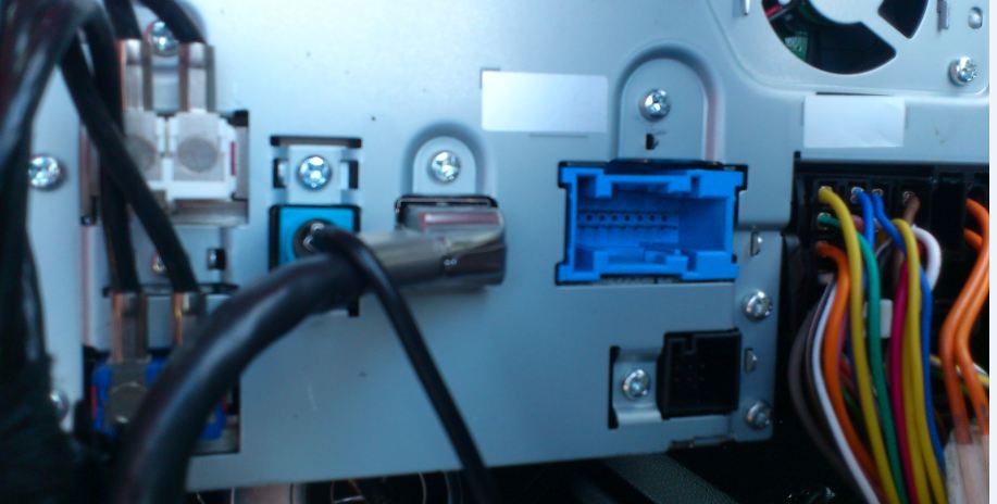

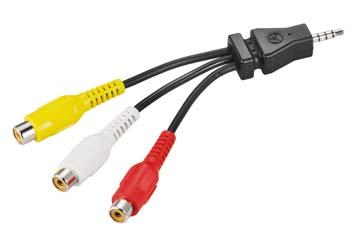

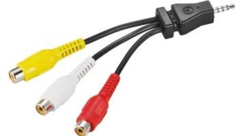

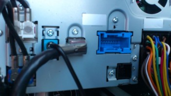

    Welche Kabel bräuchte ich denn noch zusätzlich (das einzige welches ich bis jetzt habe ist: Fakra auf Chinch)?
    Wolly
  • Ja wunderbar, d.h. das o. abgebildete Kabel wird dan in das zusätzlich benötigte AUX-Kabel (aus dem 3er Paket) gesteckt.
    Ich nehme an, zu dem 3er Paket, welches mir ermöglicht entweder USB oder AUX zu nutzen, gibt es keine Alternative (gleichzeitige Verwendung von USB und AUX).

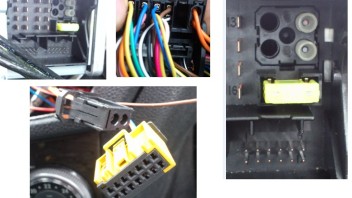

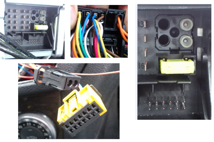

  • - in einem anderen Forum habe ich gelesen, daß man Lichtwellenleiter aus dem Kabel herausnehmen muß und in einen passenden Stecker (Teilenummer?) einsetzen muß, allerdings sieht die linke LWL Buchse am Comand "leer" aus, als fehlte das Innenleben.
    - bleibt die 2te Frage, wohin mit dem gelben Stecker?
  • Moin,Moin,
    schicke mal ne Mail, dann schicke ich Dir die Einbauanleitung ;)
    Lichtwellenleiterring muss dann erweitert werden, dazu brauchst Du dann noch 1x 000 545 44 84
