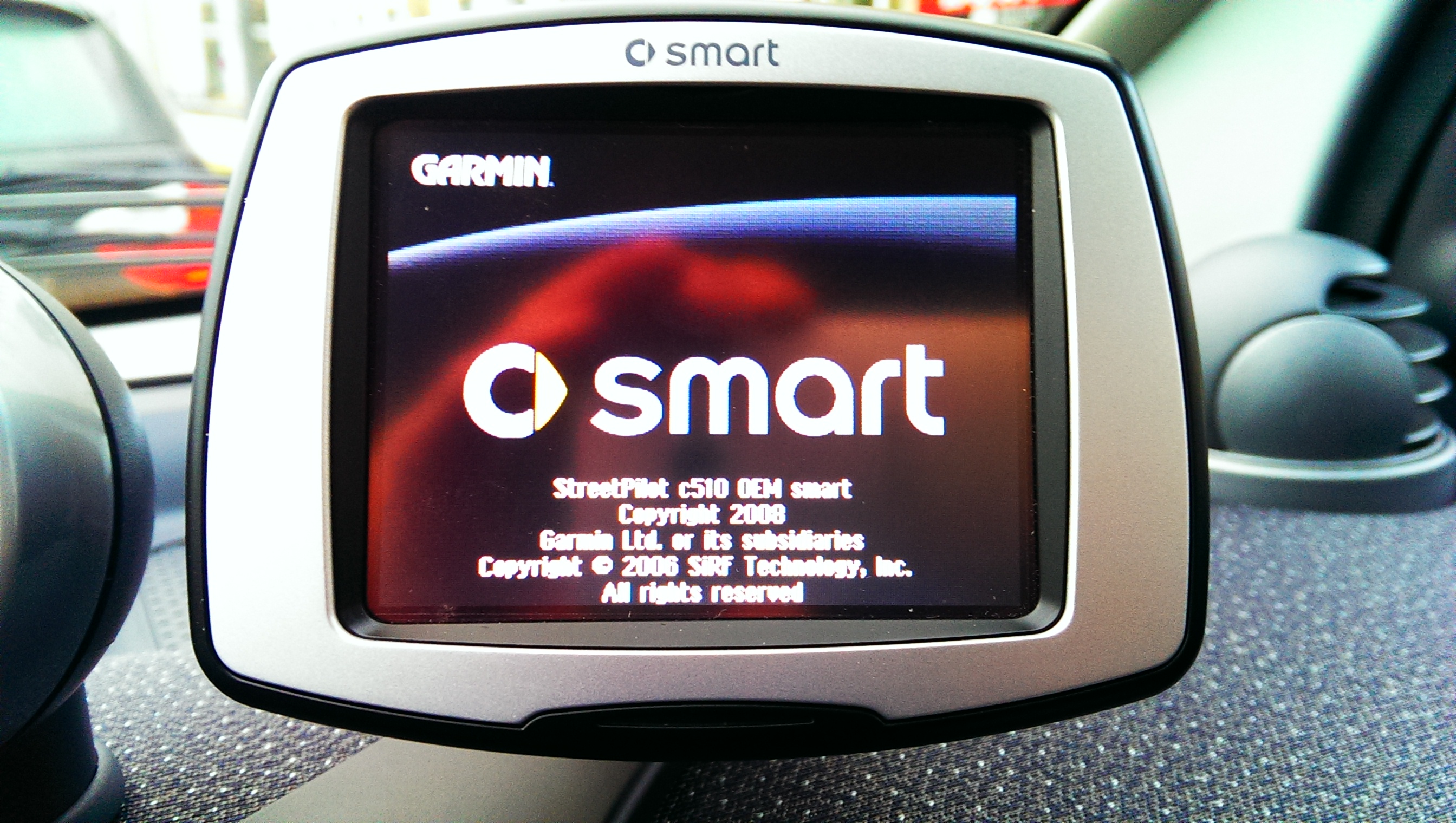

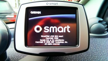

    So sieht der Startbildschirm aus:

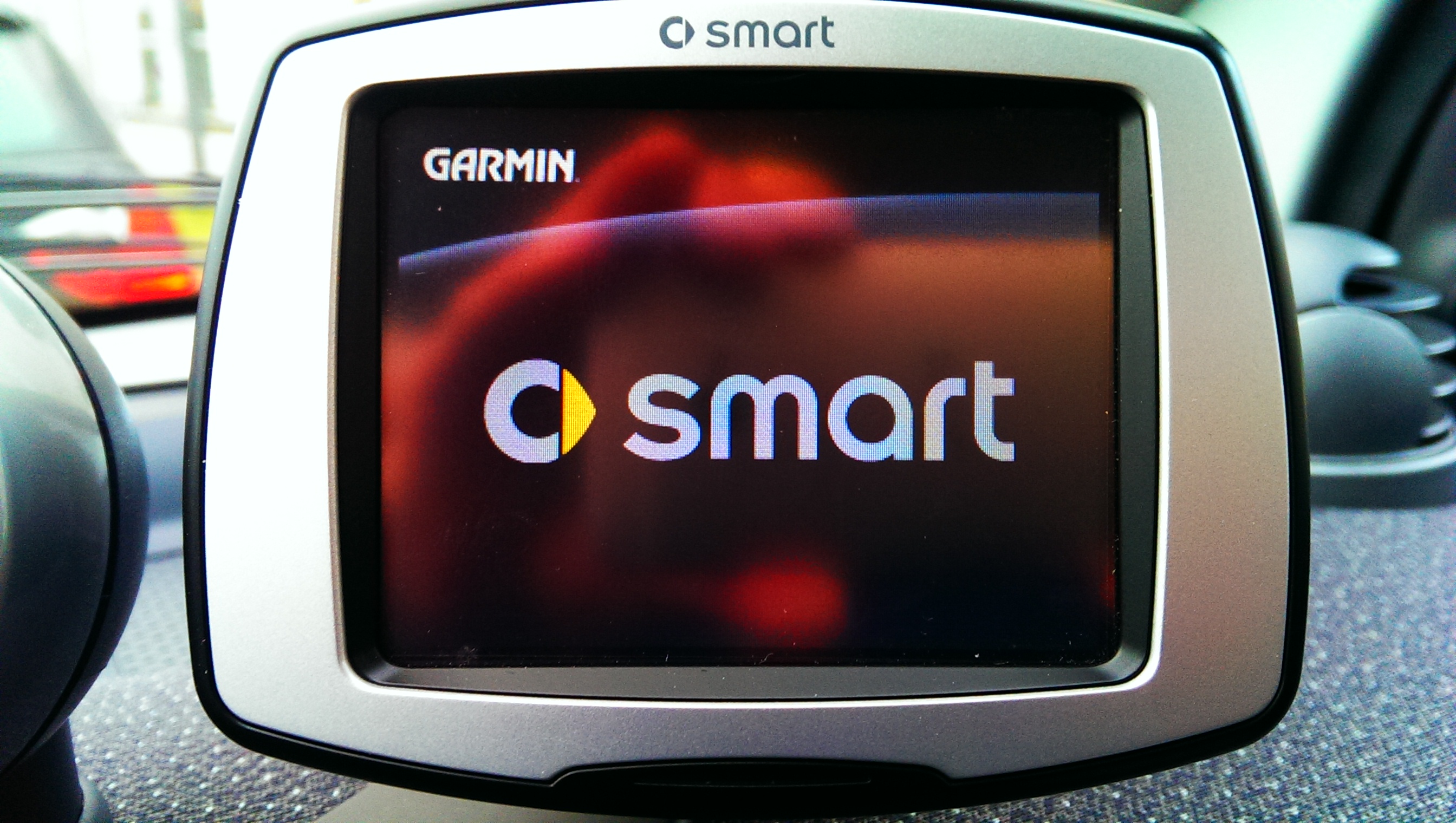

    So siehts aus, wenn ich auf den (vermutlich) Reset-Knopf drücke:
    Wenn ich den Knopf loslasse, gehts wieder in den Startbildschirm zurück. Mehr tut sich nicht. Auch hab ich das Problem, dass mein PC das Gerät über USB nicht erkennt.

    - "nicht funktioniert" bedeutet - es geht nicht weiter nach dem Bild 1 ?

    Ich glaub (mittlerweile) der Reset-Knopf müsste links sein, zumindest ist das so ein kleines Gummiteilchen, dass man abmachen kann. Ich hab den Schalter rechts gemeint (das ist aber der on/off-Schalter?). Den hab ich mehrmals lange gedrückt, dann wechselt der Bildschirm zu Bild 2. Lasse ich den rechten Knopf wieder los, gehts zurück zu Bild 1. Das wars, mehr ist nicht drin. Ähh, Karte ist keine drin. Ich nehme mal an, dass das der Grund meiner Misere ist. :S

    Reset-Knopf gedrückt und der Bildschirm wird schwarz. Das wars mal wieder. Steck ich das Gerät an den USB schaltet sich das
    Gerät ein und es startet das gleiche Spiel wie oben beschrieben.

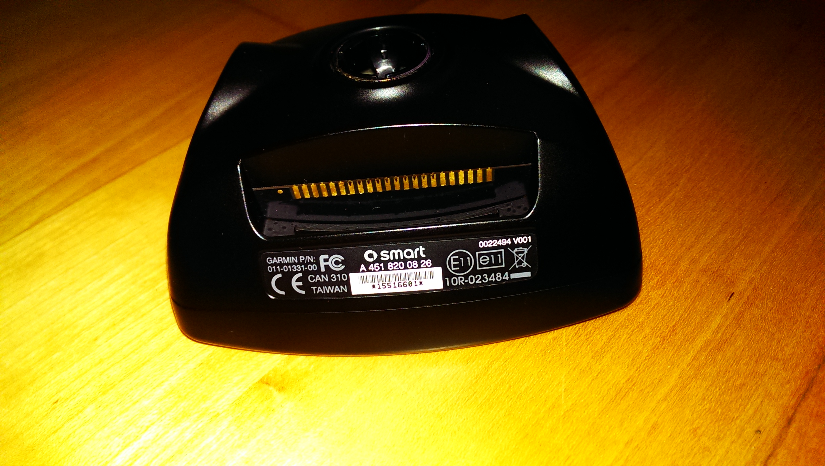

    Vorteil von der Smart-Garmin-Lösung ist, dass das Navi direkt an eine speziell für den Smart entwickelte Halterung gesteckt wird, die Kabel werden am Radio angeschlossen. Stromversorgung läuft also nicht über das Kfz-Ladekabel sondern übers Radio.
    Das ist die Rückseite des Navis. Das wird auf die Halterung gesteckt, von der Halterung gehen die Kabel direkt ans Radio.

  • Krass !
    Es ist tatsächlich eine andere Anschlussart. Bei "normalen" c510 ist es ein Stecker mit Strom und TMC - was aber händisch reingesteckt werden muss. Hier scheint es ja einen aktive Halterung zu sein.
